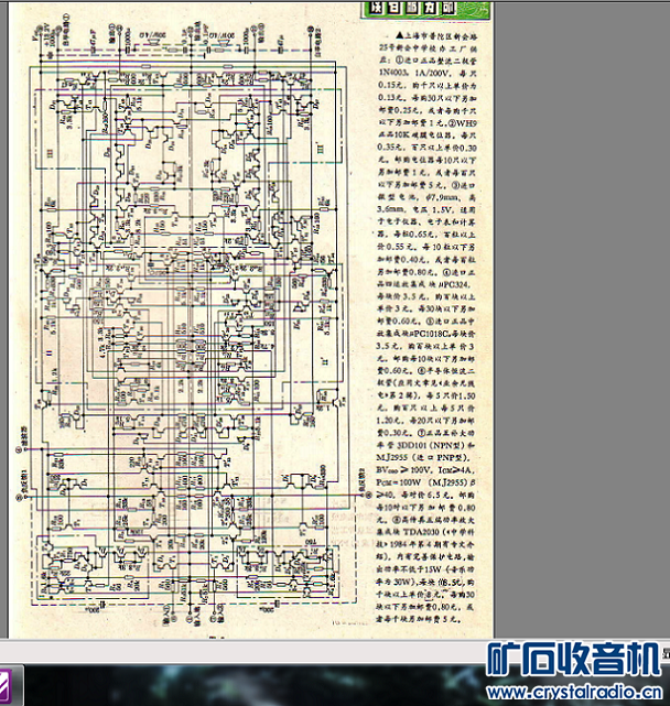

原始图见《业余无线电》4期

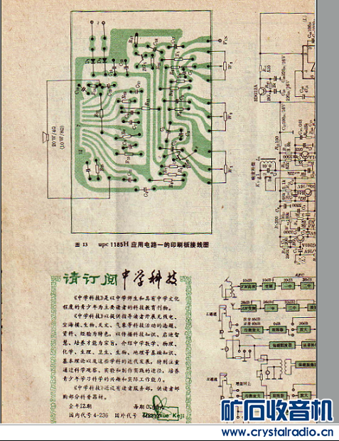

有这杂志,可惜没有全部浏览过
补充一份:
4

这个功放内部线路好复杂呀,如果用分立件来模拟,可以说不是去库存,而是构建黑洞了。

可能所有的正宗功放芯片内部线路都很复杂,只是厂家datasheet上的内部图是大量简化的示意图,且不标电阻值,防止别的厂家照抄。
估计TDA2822的全套资料没有公开,各厂家生产的2822只是管脚兼容,功能兼容,内部电路差别很大。好的电路无论怎么折腾都没事,音质优美。差的电路自激、噪声、音质也差。

都是直接用原厂刨片子反出光刻掩膜的,电路布局不可能不一致,没有这个能力知道吧。不如原厂原因有很多,包括工艺没吃透,一些区域需要特殊工艺处理但逆向看不出来,为缩减成本降低合格标准等等

       谢谢回复,我咬找的就是图2,这个才是upc1185的内部原理图,真想不到哪个年代,一个小小的双功放IC,输出功率不大,竟然那么复杂!真心敬佩设计这IC的工程师。
