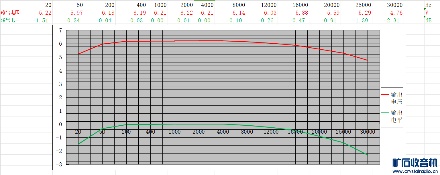

    一直没有回家,所以没有条件测方波。今天在U盘里翻到了早先频响测试的数据,整理成表格和曲线如下:
    测试方法为:在输入端接信号发生器,调整音量至最大,输出端接7.5Ω负载电阻,调整信号发生器输出幅度,使得输出端在1KHz频率时为6.21V(以此为0dB),锁定信号发生器输出幅度,改变信号发生器输出频率,手工记录各频率时输出信号的幅度,记录在电子表格,然后生成曲线。
    当时还测试了输出信号在1KHz、6.21V时的失真度约为3.6%。

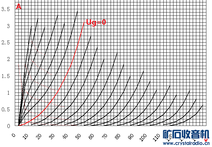

直热 2J27S 能不能行?这真是一个好建议!
早先实测的2J27S+晶体管的曲线;曲线看上去不如4P1S适合我手头的输出牛,我就没有装机。
有兴趣的朋友可以在曲线上比划一下,如果配合适当阻抗的输出牛和工作点,还是很好玩的!

今天再来聊聊,何为"不止5W"。明白的朋友看下面的图就清楚我的意图了 ,请说说你们的解决方案?
图中红线为栅压=0V,栅压步进为1V。
