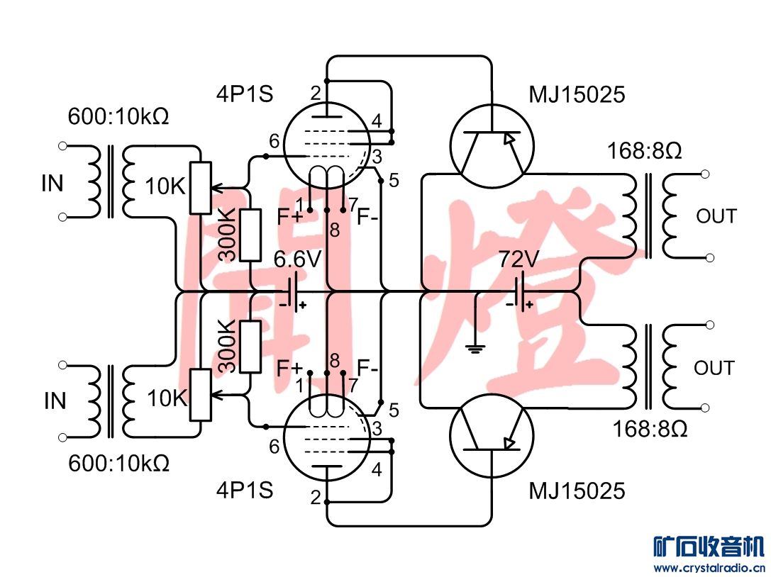

核心电路如图:
一曲一世界,何处不闻灯!
 楼主| 发表于 2023-10-6 19:46:42 | 显示全部楼层
    所谓“联合承载(Joint Loading)”结构,是同好梁兼栋先生给4P1S+MJ15025这类电路结构起的新名字;使之有别于“前胆后石”和“STC”结构。在胆石“联合承载”结构中,电子三极管和晶体管直接复合,共同承担负载。因此,电子三极管的低内阻特性成为复合器件的内在特性,直接对负载提供高阻尼。传统的“前胆后石”电路中,信号的传输路径是先经过电子管再经过晶体管,实际承担负载的元件只是晶体管。由于晶体管内阻很高,在没有负反馈的情况下,无法对负载直接提供足够的阻尼。“STC”应该是特指电子三极管和电子多极管的直接复合电路,可以看作“联合承载”电路的一种特例。
    如果把以“联合承载”方式连接的晶体管与电子三极管当做一个整体来看待,它就是一个具有高输入阻抗(A1类时)、高线性、低内阻、大电流的压控电流输出器件,且具有电子三极管典型的不饱和输出特性。所以“联合承载”结构对负载的高阻尼由本身的低内阻实现,而不是通过环路负反馈实现;用在功放末级电路,容易获得宽松自然的声音。
    下方就是本例使用的4P1S+MJ15025联合承载单元实测的输出特性曲线:
    这个曲线的形态,是不是跟典型的电子三极管一样?看不到任何BJT晶体管的影子。
    图中纵坐标为胆石联合承载单元(4P1S+MJ15025)发射极的电流,单位为“A”,横坐标为发射极对地的电压,单位为“V”,栅压最左侧为0V,步进为-1V。工作点的静态电流约0.35A,电压约70V。图解可得,此工作点的输出功率在5.5W左右,失真<2%。
   从曲线图和工作点来看,目前的工作参数并非最优,只是为了将就我手头现有的电源牛和输出牛。用更高的电源电压和更大的静态电流,配合适当阻抗的输出牛,输出十几二十瓦也是可能的。

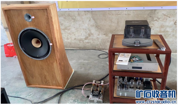

实作的照片如下。摆位、打孔、安装还是费了不少劲的。小7脚的安装位现在空置了,原来打算加一级电子管放大的,找到合适的升压输入牛之后就改了方案。中部输出牛的下方就是一对MJ15025。内部空虚(本来就没几个元件)、尚未整理(走线太乱),就不拍了。
前两天有机会放在地上推15寸西子喇叭花障板,中高频比右边下方的300B单端通透,低频力度不及右边上方的EL34单端。
发表于 2023-10-6 23:47:55 | 显示全部楼层

胆工作电流只有三ma,干嘛要用4p1s,2p29就足够了,甚至2j27s 4j1s都能胜任,声线也是一个路子

説些風涼話,你這東西失真應有10%之巨。此外,輸入端搞到用牛升壓,要頻寬足夠也很高難度。再講,輸入阻抗因為牛的原因搞成只有幾百歐也太低了,分分鈡拖低音源音質。
发表于 2023-10-7 09:38:16 | 显示全部楼层
      思路很好,不过这样的牛入牛出会不会像温氽水一样,没高没低?如有示波器测一下方波上升弦速率就能知道机子的频响趋势。
我昨晚在本帖的2楼写了这个电路的工作原理,公布了本例联合承载单元的实测曲线和工作点。不知为何论坛系统提示需要审核,至今没有放出来。
您提到的几个管子我都实测过,因为还在云游中,没带存资料的电脑,所以暂时无法贴出各种管子对应的实测曲线。
仅仅看3mA 电流是不够的,还要看3mA电流对应的栅压和屏压。我选择4P1S,是为了将就手头70V左右的主电源电压,以及饱和电流为0.7A的168:8Ω输出牛。

如果一定要用2J27S,输出同样的功率需要更高的电源电压,以及阻抗更高的输出牛。过些天,我回到家后,可以给您看看2J27S+晶体管联合承载单元的实测曲线。
发表于 2023-10-7 11:48:31 来自手机 | 显示全部楼层
您是指的管压降问题吧,那么2p29s,2p2,2p3就行了,都是低压直流管的
