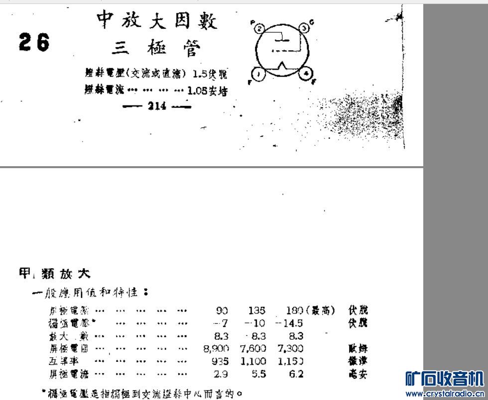

是的,他提供的信息有误,刚看了一下26是1.5V1.05A的电流,26B估计也差不多。

你查查26B的灯丝电压是1.5V灯丝电流是1.05A。
看来我的数据不准确,您是在哪个网站查的,可否给个链接?

发表于 2023-10-6 14:00:12 | 显示全部楼层
以前保存的资料。不是网上的。有些电子管的数字型号之前还有UX、UY或UZ、KX等,这是工厂安排的。一般说第一个字母U代表除整流管以外工作于信号放大或检波的三极管或多极管;K代表高真空整流管。第二个字母X表示管座有4个管脚,Y表示有5个管脚,Z表示有6个管脚。这些文字对参数并没有多大关系。

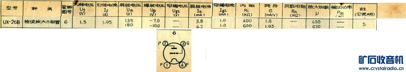

发表于 2023-10-6 14:01:20 | 显示全部楼层
6.UX-26B的特性与26相近,管座也相同,可以直接代换。更老的型号是UH-226。
 楼主| 发表于 2023-10-6 14:10:31 | 显示全部楼层
多谢老师提供可靠资料
