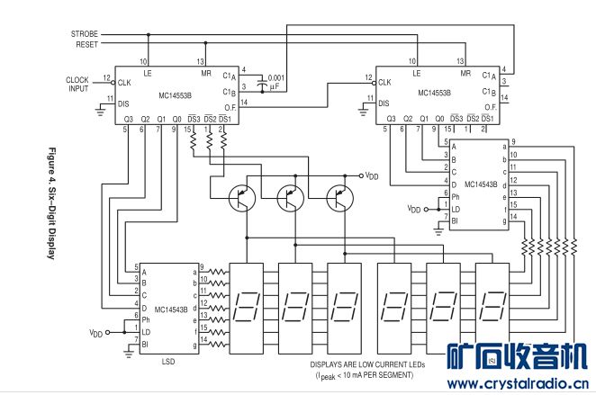

changwanren老师你好。我以前作过一个MC14553的频率计。使用的是CD4060和32768hz的振荡器,但频率输出不稳定。
发表于 2024-11-30 12:27:01 | 显示全部楼层
你是否可以把你图中的 3.jpg 这一部分给我看一下,我再作参照作一下看看。

发表于 2024-11-30 13:15:48 | 显示全部楼层
对不同波形的适应性好吗?还是只能测正弦波?
发表于 2024-11-30 13:46:18 来自手机 | 显示全部楼层
在频率计前面需要加放大电路。
