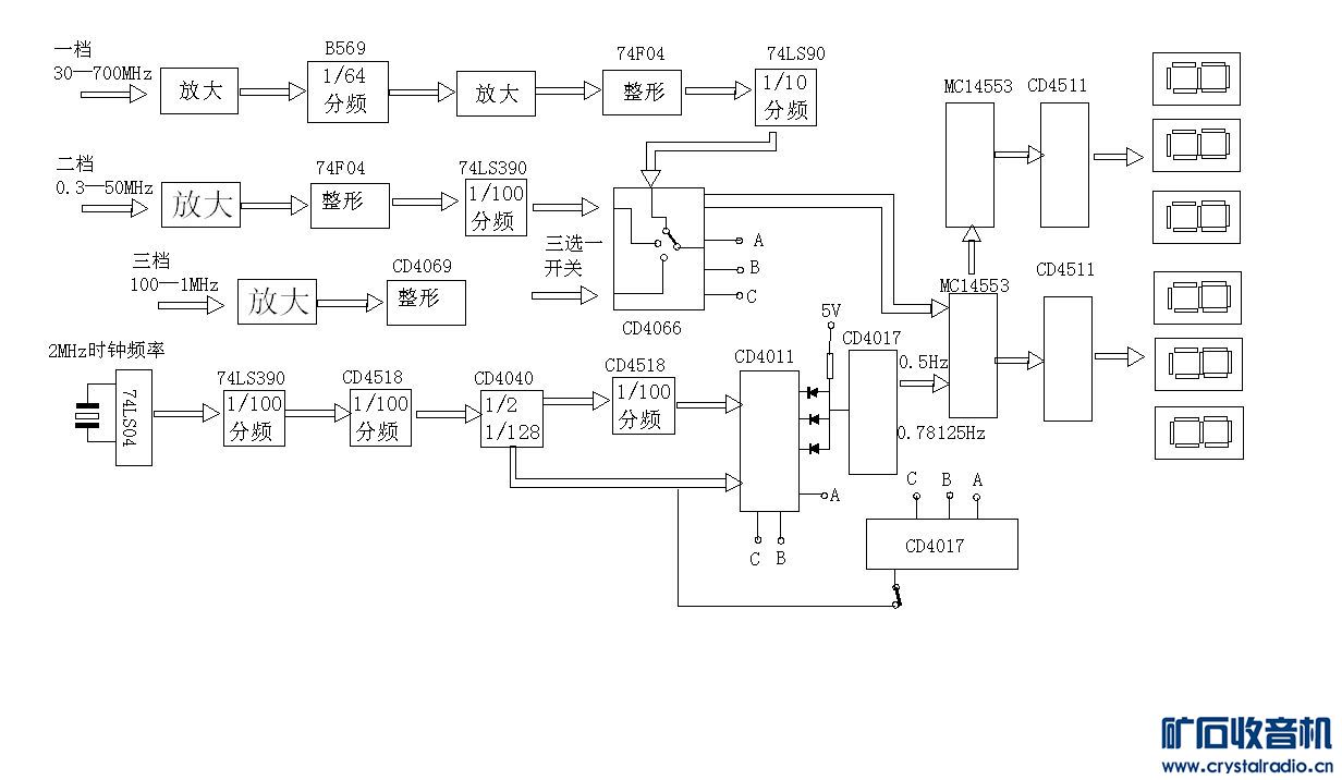

    电路图找不到了,临时画了一个原理框图:
     若有坛友需要,我是能够再画出来的。
发表于 2023-10-5 13:43:30 | 显示全部楼层
changwanren 发表于 2023-10-5 13:34
电路图找不到了,临时画了一个原理框图:
     若有坛友需要,我是能够再画出来的。
谢谢常老师!
我主要是看一下600MHZ信号输入端是如何放大,又如何分频的(如果不分频,很难测到这么高的频率)。
 楼主| 发表于 2023-10-5 14:01:13 | 显示全部楼层
HenryYam 发表于 2023-10-5 13:43
谢谢常老师!
我主要是看一下600MHZ信号输入端是如何放大,又如何分频的(如果不分频,很 ...
B569分频芯片的输入电压需200mV,  应用频率是100—550MHz,实际使用最低可达到30MHz,最高可达700MHz。
我对他的前级输入采用两级放大。三极管采用的是老黑白电视U头中的三极管。

发表于 2023-10-5 14:48:17 | 显示全部楼层
CD4511显示6和9的时候缺笔划,如果愿意折腾,把CD4511换成CD4543,显示更美观

发表于 2023-10-5 15:11:52 | 显示全部楼层
老师如果有sji时间,还是把电路图画出来给我们看看吧。

发表于 2023-10-5 15:47:20 | 显示全部楼层
明白了。谢谢常老师!

发表于 2024-4-6 13:17:57 | 显示全部楼层
老师,能否共享一下:“前置级的两级放大”电路?

 楼主| 发表于 2024-4-6 13:46:24 | 显示全部楼层
谢谢了。
前两级放大电路如下:
