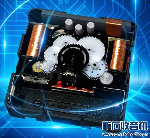

在网上找了半天也没有详细的介绍。想了解一下全国都接收商丘那个68.5KHz的授时信号怎样保证放在哪里都能收到?看图片接收回路也是磁棒线圈天线,方向性会不会影响接收效果?看图片磁棒天线的电感量也不是很大,也没看到LC谐振回路,这是感应接收吗?如果不是谐振接收,那么信号会很弱而且抗杂波干扰性能也很差。想做个接收机看看能否收到这个信号。

确实很神奇,这么少的圈数,耗电很少,灵敏度又高。

看起來磁棒上使用的缐極細,電感量不一定小。

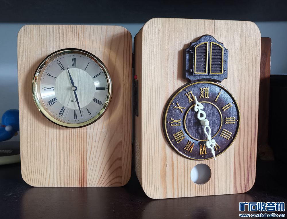

发表于 2023-10-5 12:22:56 来自手机 | 显示全部楼层
理论上的东西没有研究过,不过几年前买过一个机芯,改装了一台钟,我这里离得有点远,但看卖家发的图片,也还在可接受的范围内。我买的是双电池的,耗电比较大,用过几对五号电池后,我干脆直接把一号电池直接串联焊接好,再用小夹子夹到机芯的相应位置,这样电池就耐用得多,前段时间这钟坏掉了,表现为时间乱走,折腾无果后,就把原来的原装机芯装回到这台钟上,就此告一段落。
