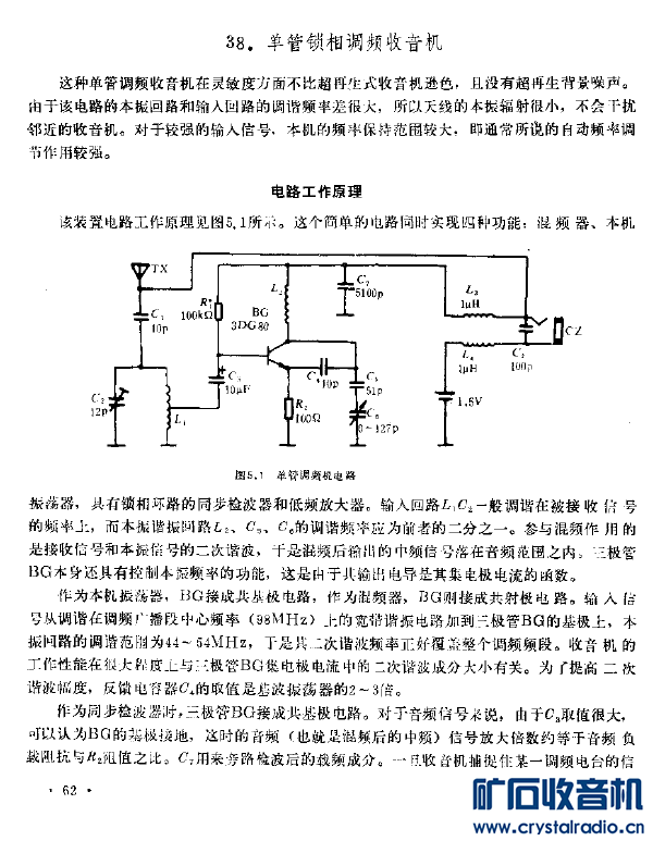

苏联全分立件锁相环调频收音机

这就是常见的单管锁相加音放

锁相环相当于同步检波了
发表于 2023-10-5 15:42:08 | 显示全部楼层
看像是超再生接收?

 楼主| 发表于 2023-10-11 08:41:29 | 显示全部楼层
载戈 发表于 2023-10-10 21:10
这电路的确有类似锁相作用,待你真正搞透它的工作原理就明白了,要搞清它工作原理并非易事,看似简单的 ...
这是国内书刊上的,可以对照。 a5fd7e58a3b2550fca78287662ff82d73886fd6ce09ca930fc818276406ee9ac.0.PNG 06ae6c2315db0d49ba73f8f16193cd26b799ea4ca395a84848fd110c69de1895.0.PNG

单管锁相FM的那个电路也有可能是参照这个或受启发挖掘出来的,不管怎么样还是不错的,
我有幸体验到了正直电子坛友的那个加高放、含低放的效果,在某些信号强度下能够达到了中等以上的接收品质(地点、天线、电源电压,,,),没有超再生的那种噪声,调谐时也没有,靠近电台频率时因捕捉可能会有及短暂的额外声音,基本不会注意到,因为手头还有FM的袖珍、便携、带FM的收录机,是很容易对比的。
