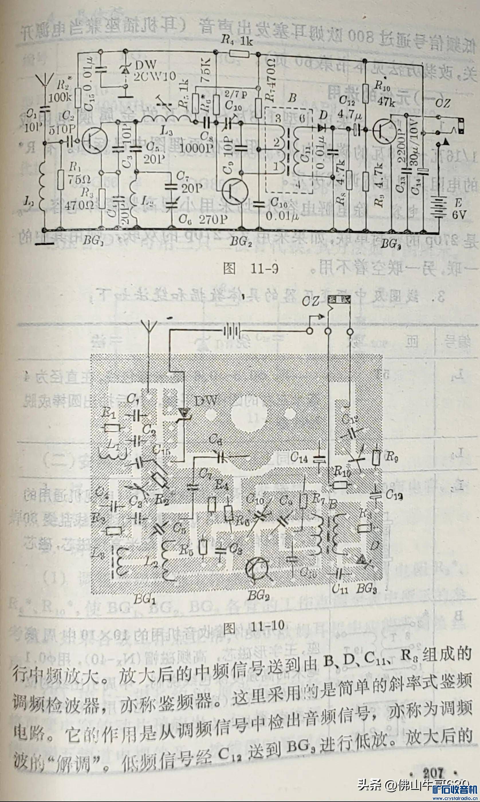

 楼主| 发表于 2023-10-11 10:35:43 | 显示全部楼层
ym78321 发表于 2023-10-11 10:27
我上面说的就是这一期上的电路,我已反复做过多次了(拆了又做),站起来说不错。
超再生我也做过几次( ...
发表于 2023-10-11 10:43:06 | 显示全部楼层
简单看就是一个0中频的混频电路,频率变化使集电极电位抖动来输出调制的信号。性能应该没有那么好,失真也是比较大。

讲锁相蛮牵強的,其实是拍频原理也就是差拍檢波,信号与本振2次諧波频率差额几kHz,检波后含有高頻成分由RC积分(也有斜率检波作用)滤除,本来是接收AM的,但FM波中带有AM殘留,前术RC积分具有斜率檢波作用可以得到音頻。
发表于 2023-10-16 05:03:26 来自手机 | 显示全部楼层
说牵引(同步)振荡器作为AM的零中频解调器、FM解调器就好理解一些。本地振荡被外来信号同步了。否则不容易稳定也就无法解调。
