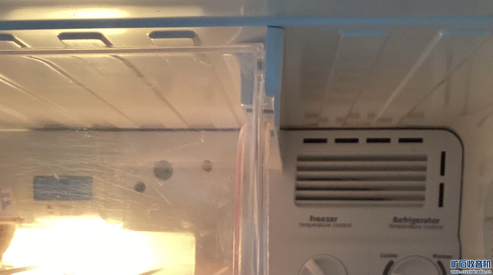

楼主: KDX
古老的风冷冰箱怎样除霜的?

无霜冰箱不化霜检修思路是:化霜定时器,加热管,72度保险丝这3个关键地方,还要注意风道内是否结冰堵塞

谢谢回复,!检查过了,发热管直流电阻161欧姆,正常值,保险丝通,蒸发器感温器常温下断开状态(打开箱门时间有点长,结霜融化)未见化霜时间继电器
风道通畅未见结冰堵塞

如果你的冰箱是有电脑板的,那就不存在化霜定时器,化霜是由电脑板控制的,因为你标题是“古老的风冷冰箱”所以我才提及化霜定时器,老式的风冷冰箱基本上都是用化霜定时器的,还有需要检查一下门控开关,因为风冷冰箱的门控开关不但控制照明灯,同时也控制风扇,门打开灯亮,风扇停止。如果门控开关有问题也会造成积霜过多冷气不能循环。同时也检查一下风扇电机工作是否正常,有时候风扇运转无力也会产生类似故障

您好,!才见到您的回复。
风门开关能控灯亮灭,但不能控风机,。风机电动机是罩极电机,风量看似正常。请看图片,图片上透明蛋格后面有个稍大的圆孔,孔里面是个约8mm的像电位器的圆轴,但没有标示是什么,作何用,由于难拆开,我就没有拆开了,看来不是给用户使用的吧?
