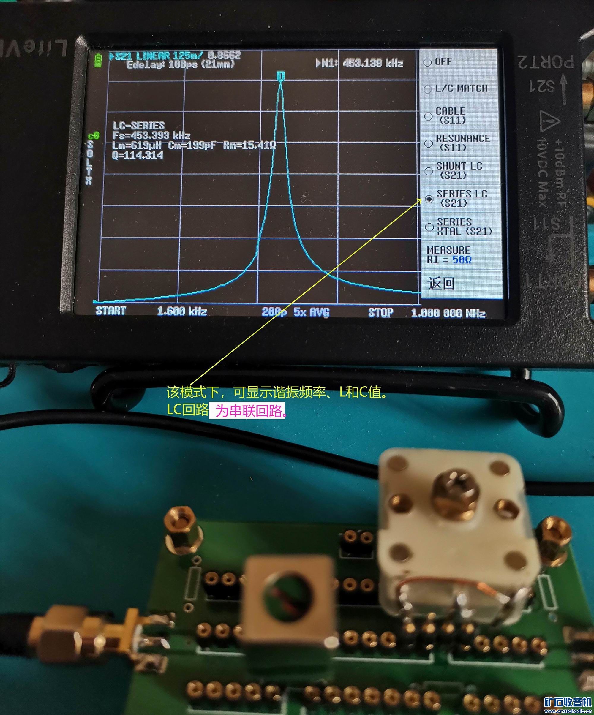

发表于 2024-4-3 11:54:11 | 显示全部楼层
kj009 发表于 2024-4-2 22:48
具体怎用?可否简要说说
常规的扫频仪就可以用来测试LC回路,根据回路的特性,屏幕上会显示相应的图形,读出谐振峰的频率值,已知谐振的两个参数,还有一个求出就不难了。
网络分析仪由于具有更好的扫频性能,在S21模式下,用起来更好。nanovna网分完全可以像常规的扫频仪那样操作。性能更好的LiteVNA网分具有专门的LC测量功能,甚至可以将LC回路的几个主要参数都能显示出来。具体怎么操作,需要去理解和实践。

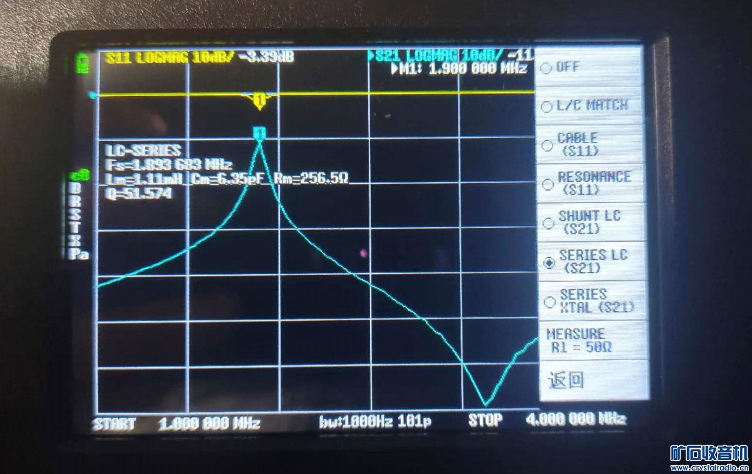

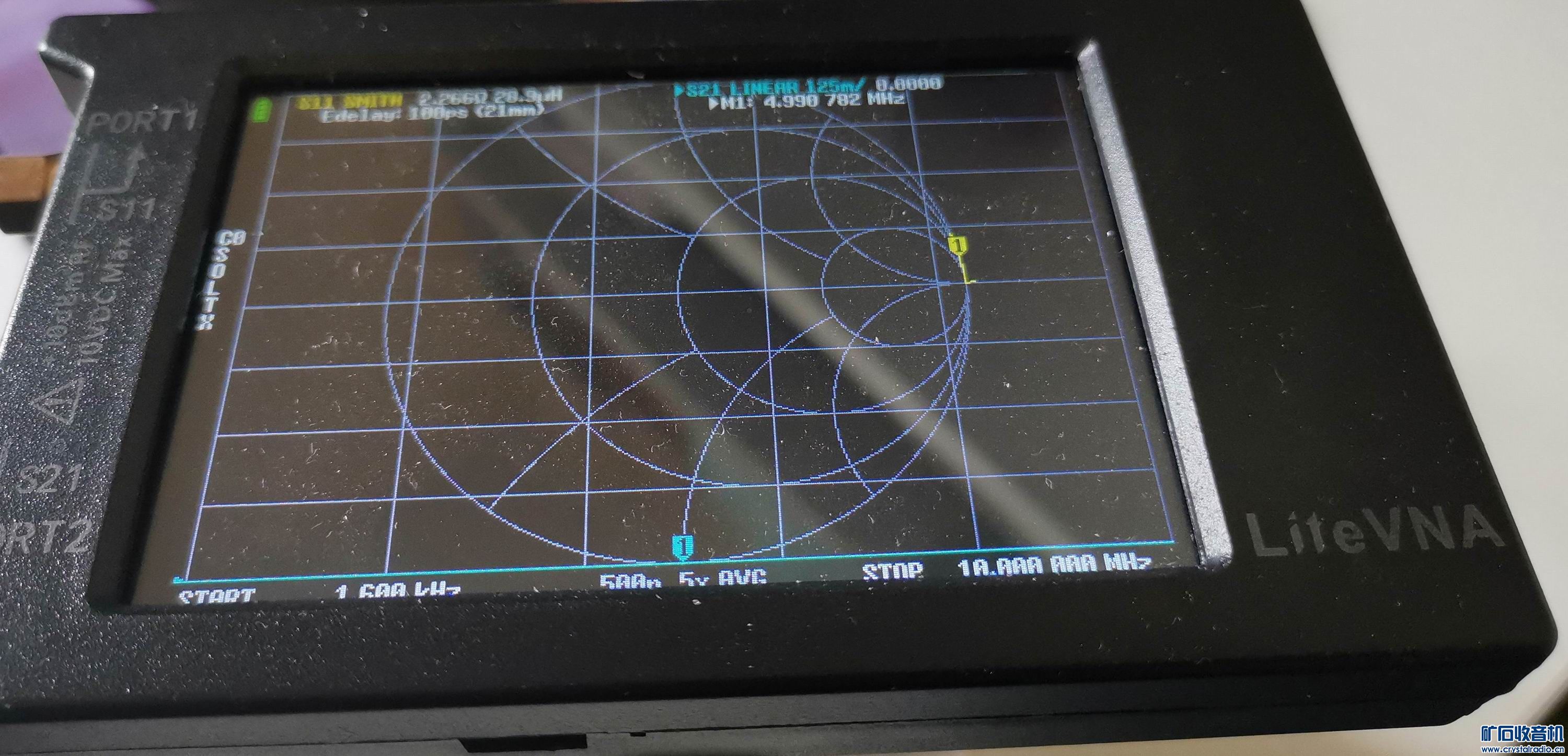

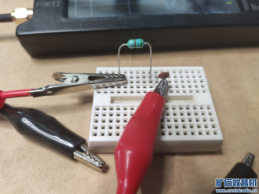

 楼主| 发表于 2024-4-4 11:01:19 | 显示全部楼层
是这样测试的吧?请问需要专门的测试架?需(添加阻、容元件)进行阻抗匹配么?

发表于 2024-4-4 13:54:44 | 显示全部楼层
@JHXC 老师

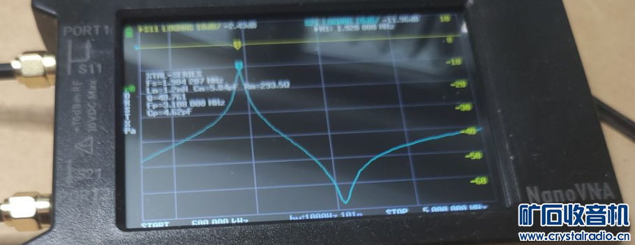

频率不高夹子也方便。
你选择的是测量晶体的档位吧,这档比较适合高Q谐振电路,用测量LC的档位测量效果如何?
晶体有两个谐振峰,一个是串联(山峰)、一个是并联(凹坑),两个谐振频率相差不大,大概在几个KHZ到几十KHZ之间。LC回路也有两个谐振峰,有点相似,不过两个峰间距较大,那个凹坑主要由电感的自谐频率决定。
你这个网分看起来很像Lite VNA,面板上却标注的是Nano VNA,这个网分频率范围是多少?多少钱买的?

 楼主| 发表于 2024-4-4 20:31:58 | 显示全部楼层
LC、XTAL测量如图所示。
买的是NanoVNA-H4,三百多圆。测量频率好像是10k~1.5G。原打算买LiteVNA,但觉的有些贵。
请问这个用于扫频测量要考虑阻抗匹配么?

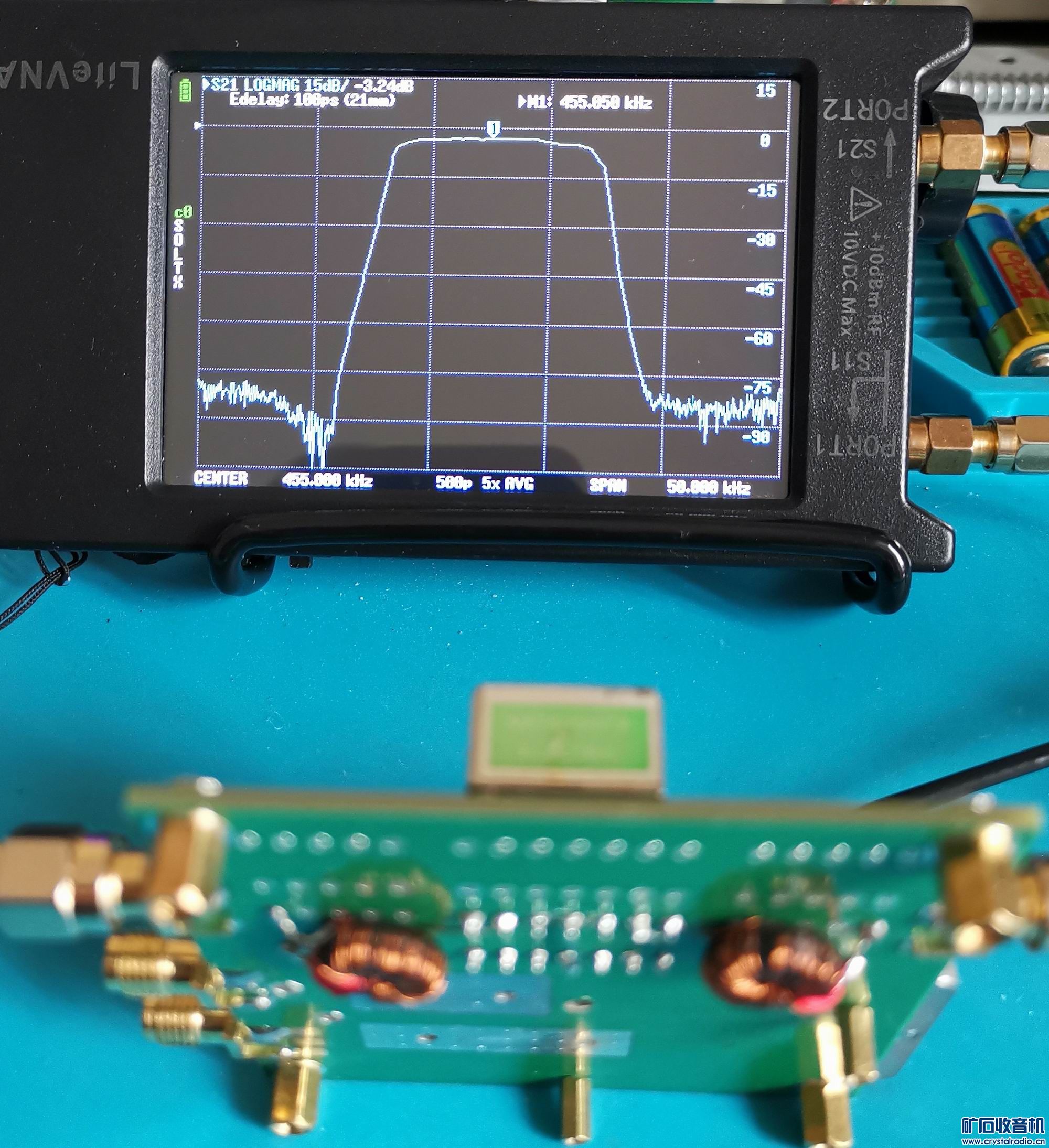

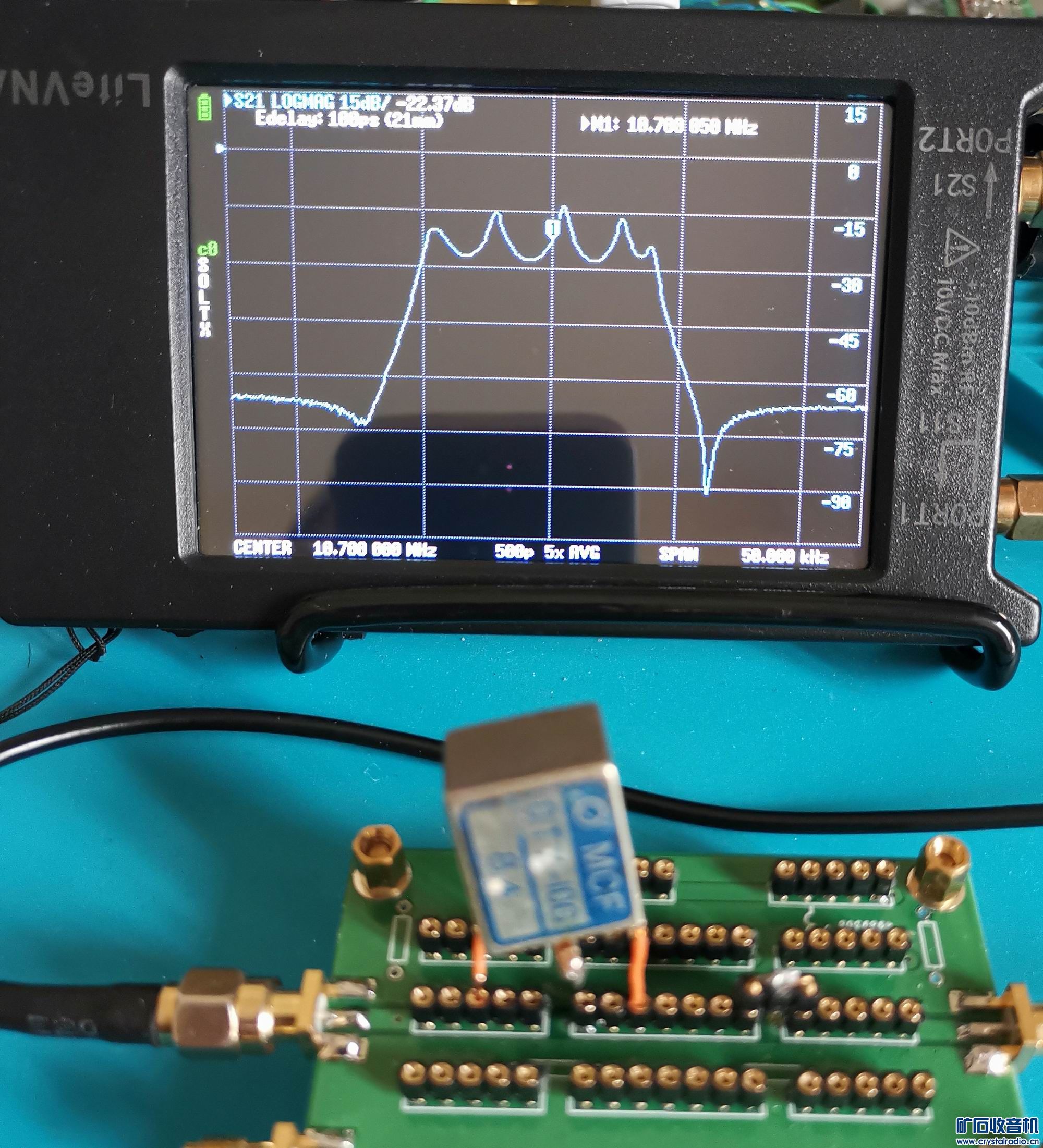

发表于 2024-4-4 20:57:57 | 显示全部楼层
kj009 发表于 2024-4-4 20:31
LC、XTAL测量如图所示。
买的是NanoVNA-H4,三百多圆。原打算买LiteVNA,但觉的有些贵。

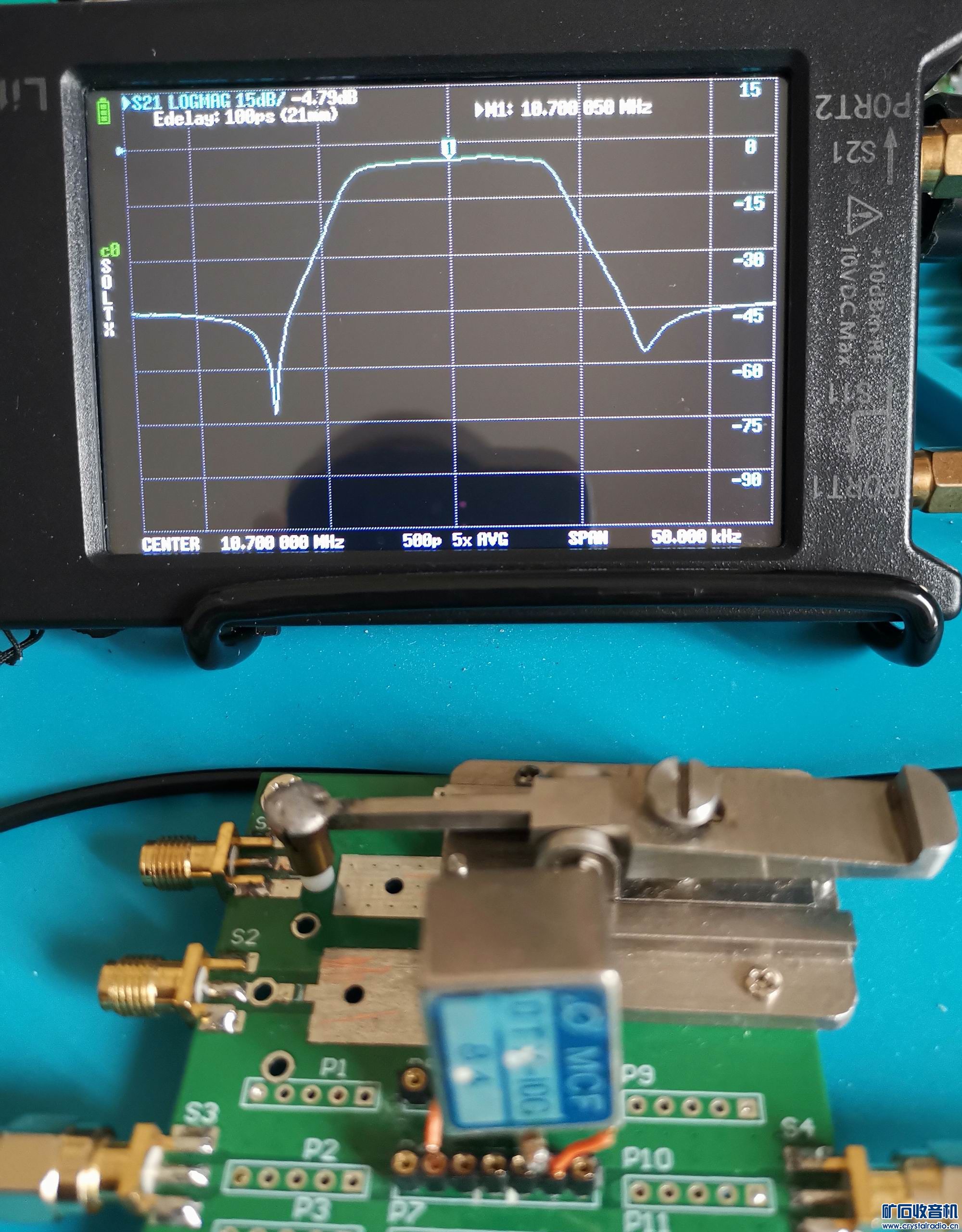

用于扫频测量要考虑匹配,仪器的输出是50Ω、输入也是50Ω,如果不匹配,测试出来的曲线图会失真。你可以用三端陶瓷滤波器实验一下,陶瓷滤波器的输入输出大概是几个千欧吧(根据实际型号查找),如果直接接上,因为失配曲线会波动很大,如果你用磁环绕两只升压变压器(阻抗变换,低阻升到高祖或高阻降到低阻),你就能够测试出非常满意的曲线来。455KHZ的陶瓷滤波器、10.7MHZ的陶瓷滤波器、晶体滤波器这类成品非常明显,LC滤波器也是一样的,因为少有成品,自制时容易忽视。对于有源电路也是这样的,根据电路的输入输出阻抗进行匹配,否则测试的结果不真实。
只是了解一下LC回路的电感、电容、频率值的话,不需要匹配吧。

发表于 2024-4-5 11:43:06 | 显示全部楼层
测试三端滤波器时,即使大致匹配一下,曲线也变得好看多了。
