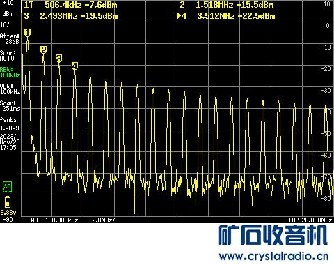

这东西输出信号是方波,测量无源网络是没有问题的,测有源网络并不是太友好,某些测量情况下容易导致放大器饱和而产生错误的测量结果,需要自己分辨并规避。如果你是调收音机,并且需要操作上无脑一点儿,这个不太推荐。
