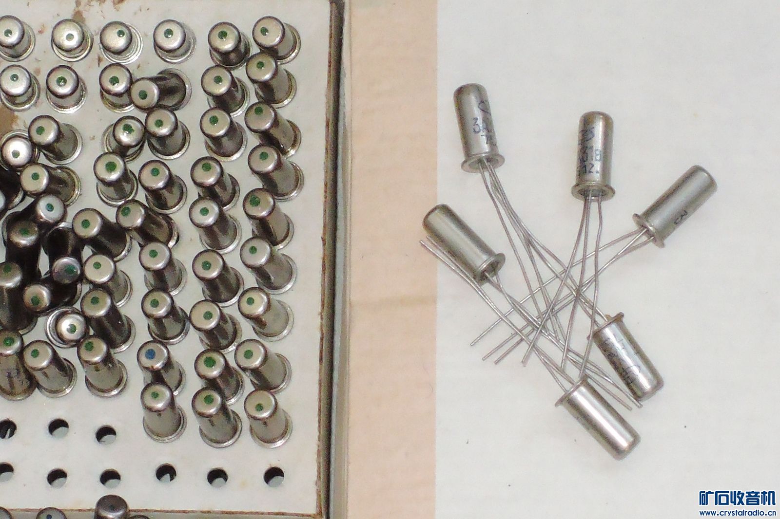

3AX31,真?假?
 楼主| 发表于 2023-9-29 11:23:33 | 显示全部楼层
穿透电流:分别约300、500、900μA,电源电压:3.3V
发表于 2023-9-29 12:17:29 | 显示全部楼层
锗管中高频管有贝塔过百的,我手里就有110、150的整袋有印字的;但低频管3AX的好像很多都是几十的,再高可能是坏管。
 楼主| 发表于 2023-9-29 12:22:34 来自手机 | 显示全部楼层
冰岛老师您好,我刚才按您说的方法重新测了一下,三个分别是:120、130、160左右。之前测出1000多的,是因为穿透电流很大。
3AX31说也有50-200的β,应该也能有吧。
也许那商家拿别的蒙混

发表于 2023-9-29 16:57:02 | 显示全部楼层
这样的老鍺管,只有用晶体管图示仪测量才是真是有效的,其他的测量方式,都不靠谱,误差很大。

发表于 2023-9-29 18:57:17 | 显示全部楼层
3AX31存放到现在,穿透电流大很正常。

发表于 2023-9-30 00:40:27 来自手机 | 显示全部楼层
无字标的我一般不买,要说假货,那也不至于,最多也就是残次品而已,这东西现在销量小,造假肯定没利润。至于测放大倍数,我一般用以前的专用仪器测锗管,那些仪器使用1000赫兹的交流电进行测量,结果会比较准确。至于说高放大倍数,3 ax也有高放大倍数的,我以前买有几包包装内有小纸条的3 AX管子,放大倍数大多超过一百,那个小纸条上除了标注型号等,还直接写有汉字“军”,想来是经过筛选的管子了。

 楼主| 发表于 2023-9-30 07:09:01 | 显示全部楼层
6a2j 发表于 2023-9-30 00:40
无字标的我一般不买,要说假货,那也不至于,最多也就是残次品而已,这东西现在销量小,造假肯定没利润。至 ...
现在像这样的正品,很难买到
您说交流1kHz通过,这具体是怎么测的?如果我用一个1kHz信号,能行吗?
发表于 2023-9-30 07:45:56 | 显示全部楼层
穿透电流大在电路中会有什么表现呢?比如在功放电路中会不会底躁声大?我有一台339收信机,底躁声比较大,比239-1的还大,一直没有动手看看,怕弄坏了。
