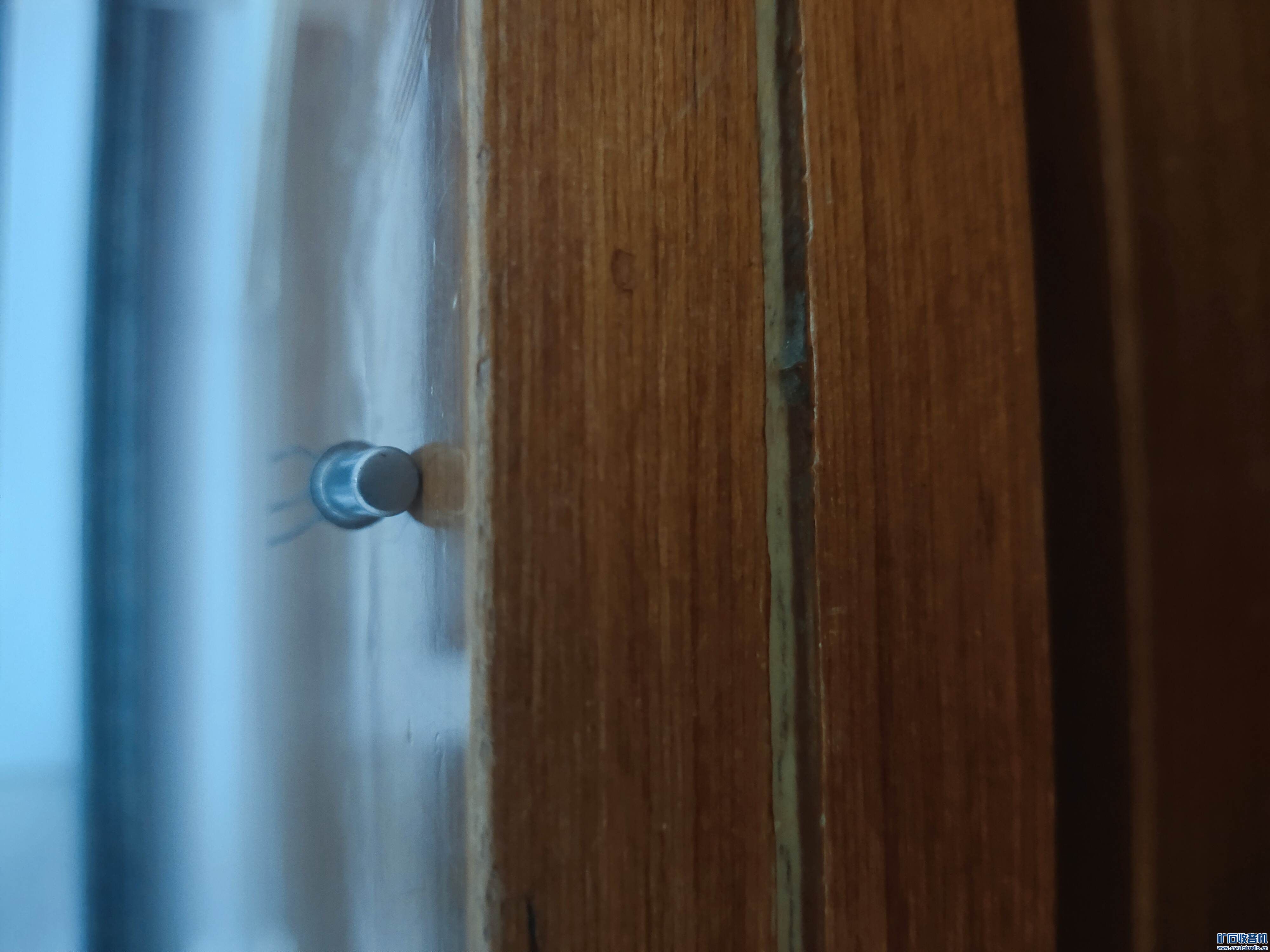

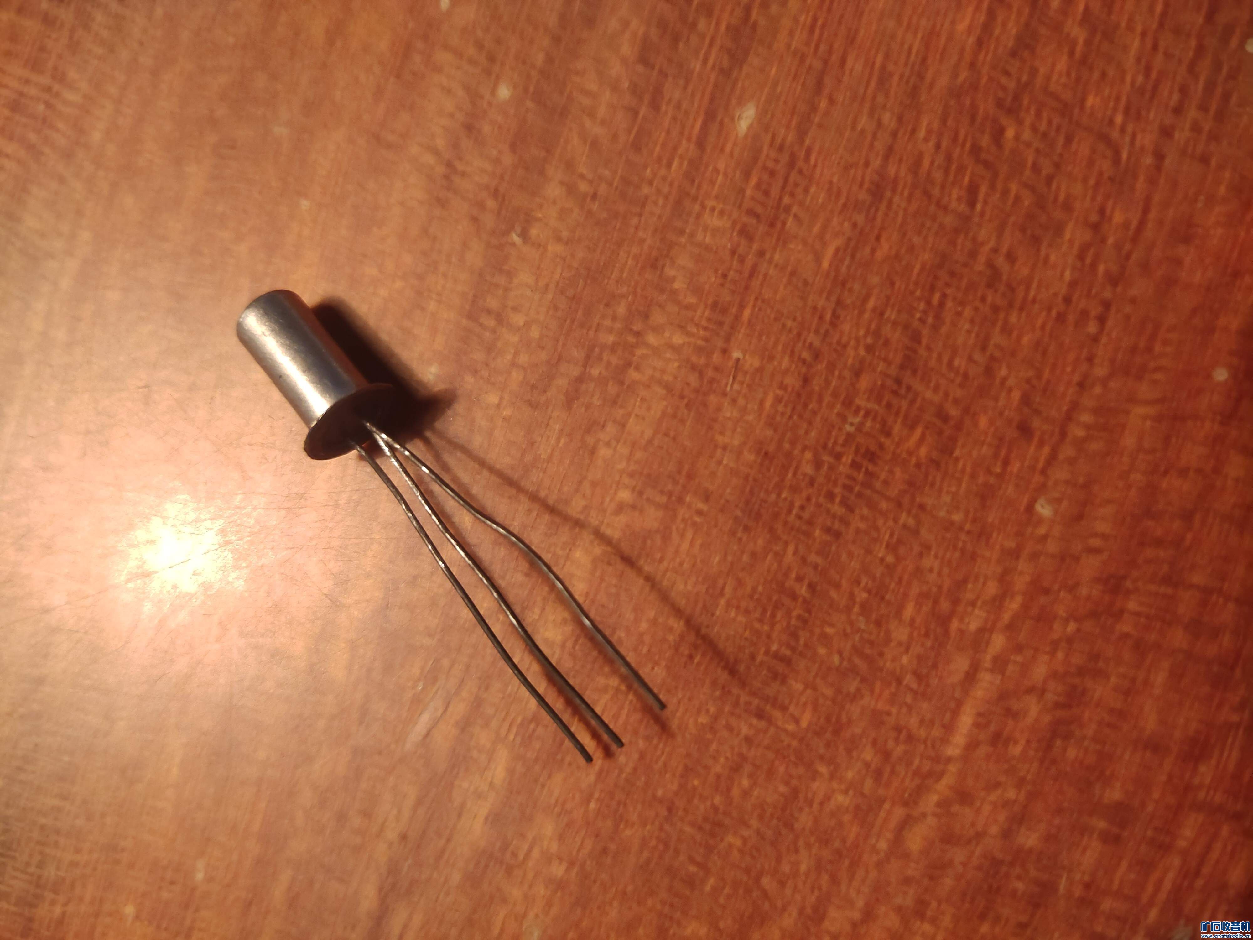

发表于 2023-9-28 20:54:04 | 显示全部楼层 |阅读模式
最近在网上淘了几个3AX31,五毛钱一个,运费六块,到手一看,上面什么也没有,看着还挺旧,完全不合他说的全新;另外,用万用表一测,有一个的hFE在100多,另两个都过1000了。用它们随便试了一个电路,倒也能工作。这个3AX31到底是真是假,是好是坏?
发表于 2023-9-28 22:36:18 | 显示全部楼层
万用表测的放大倍数只能作参考,特别是锗管,因为锗管的穿透电流太大了,而万用表显示的放大倍数实际上是加了固定偏置后流过CE之间的电流,而这个电流是包括了穿透电流的,不信你把你买的3AX31的基极悬空,只插入CE二极,放大倍数照样不小

发表于 2023-9-28 21:40:07 | 显示全部楼层
无字的,当年就是废品。现在是废品再利用。

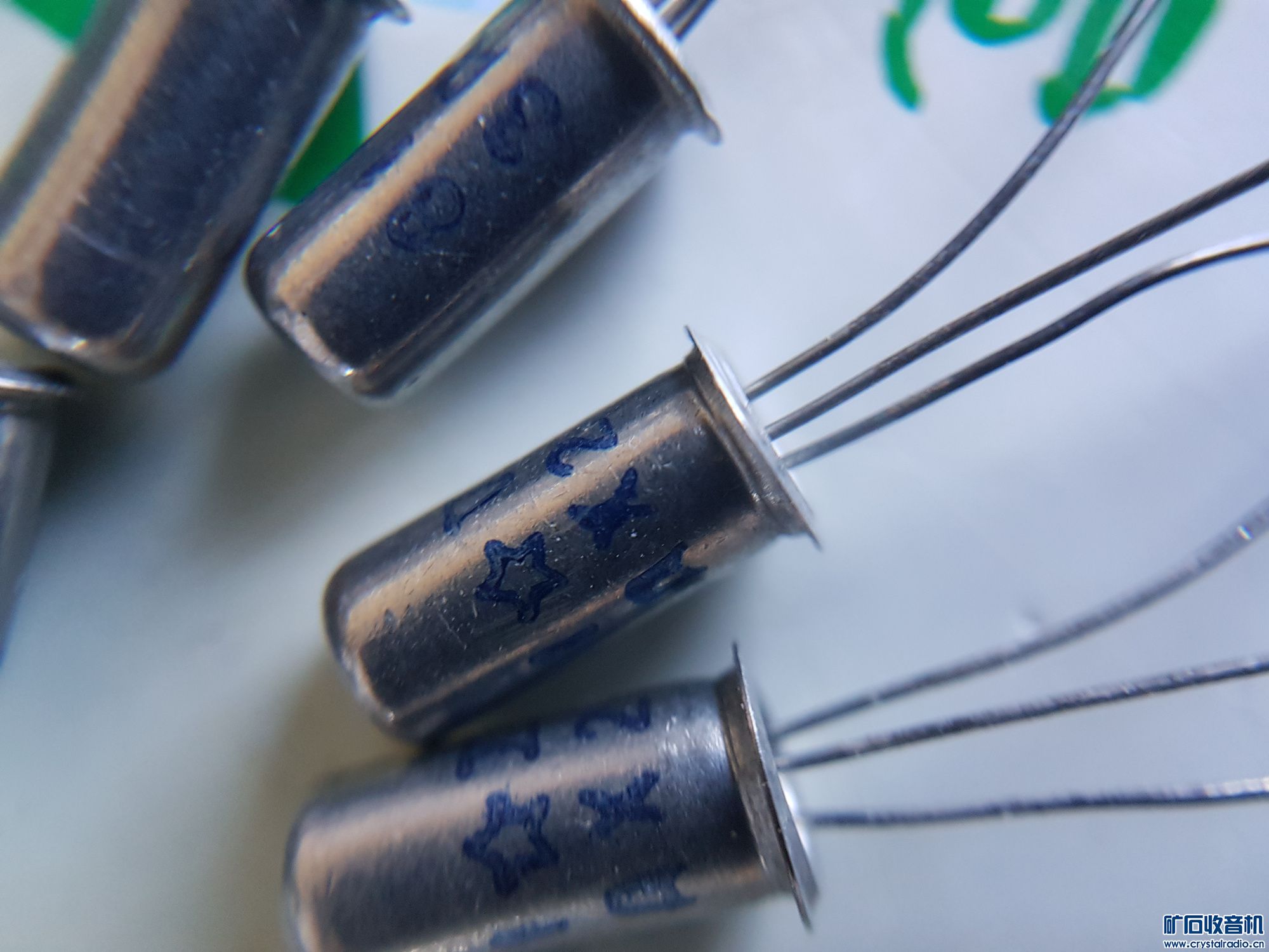

发表于 2023-9-29 05:47:11 来自手机 | 显示全部楼层
库存老元件,卖家说的“新”指没焊接过,引脚氧化变黑、外壳没有光泽都是正常的。
3AX31应该没有假的,只有质量好和质量差的差别,印着型号和厂家代码、涂着色点的都是质量合格的(当时是合格品,放到现在未必),没字的难说。
锗三极管不能直接用万用表测放大倍数,要测真实的放大倍数需要使用稳压电源、电阻箱(或者电位器)和电流表,测试方法:一、三极管集电极串电流表接电源负极,发射极接电源正极,基极悬空,电流表读数为穿透电流;二、六旋盘电阻箱调到最大999999(近似值为1MΩ),一端接三极管基极,另一端接电源负极,再次记录电流表读数,此时电源电压U除以电阻箱值1MΩ就是基极电流①,电流表读数减去穿透电流值的差就是集电极电流①,集电极电流①除以基极电流①就是放大倍数①;电阻箱阻值减小为500k,记录电流表读数,减去穿透电流得到集电极电流②,并计算出基极电流②和放大倍数②;电阻箱阻值减小为250k,记录电流表读数,再次计算得到放大倍数③……须注意,测试时三极管会发热,并且电流会随着温度升高而增加,一旦三极管发烫必须立即停止测试,当流表读数接近3AX31超过允许的最大电流的一半,就不要再测试下一档。为了避免三极管烧毁,测试时间应该尽可能短,一旦电流表指针读数稳定,立即断开稳压电源。
