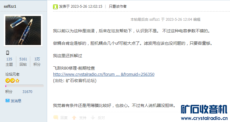

不是油浸,就是质量好。
飞跃R80修理-前期检查
http://www.crystalradio.cn/forum ... &fromuid=256350
(出处: 矿石收音机论坛)
这里有拆。
如果是油浸的话,有个注油孔,一般是用焊锡封死的。没有的话肯定不是。

ssffzz1 发表于 2023-9-28 15:22
不是油浸,就是质量好。
飞跃R80修理-前期检查
http://www.crystalradio.cn/thread-2077156-1-1.html
