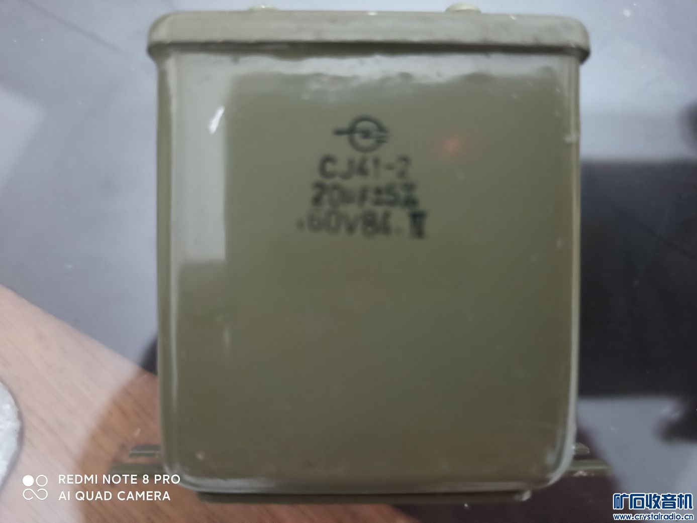

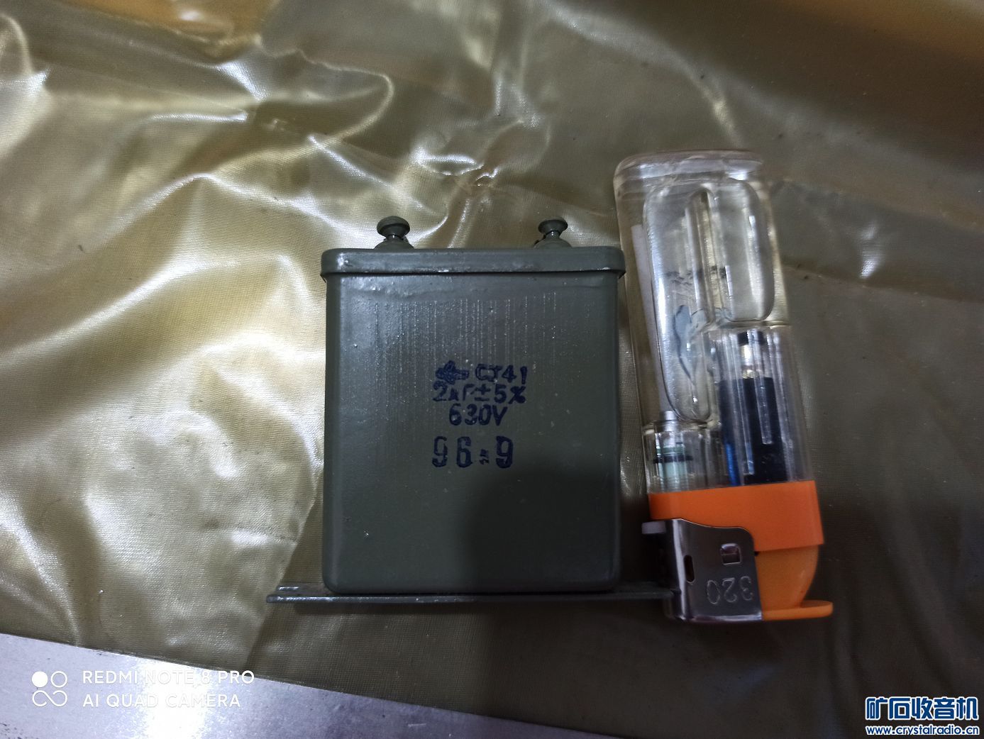

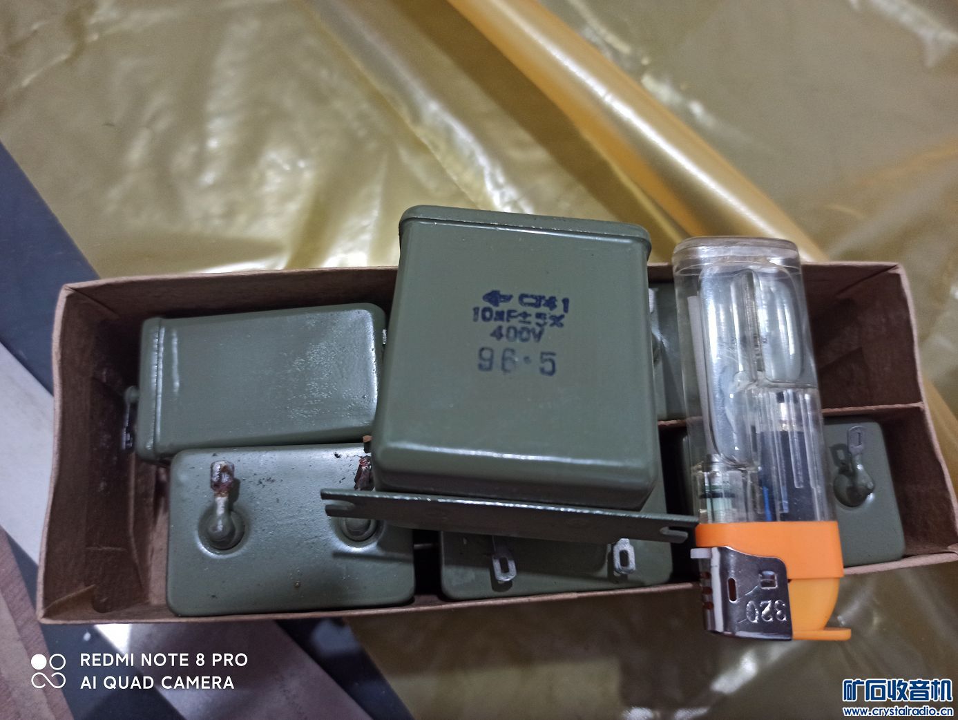

最近清理杂物,清理出200多只方型纸介电容器,型号有CJ10、CJ40、CJ40-2、CJ41、CJ41-2、CJ41-D2、CJ48C、CZJD、CZ41-2、CZJ10-1、CZJD、CZJD-2、CZMS、CZM-L、C208、CAP、C840等,耐压从63V到1600V,容量0.1μF到20μF,外形见下图:
小容量的用于胆机级间耦合,音效如何?容量大点的能不能用于电源滤波(代替滤波电解)?
