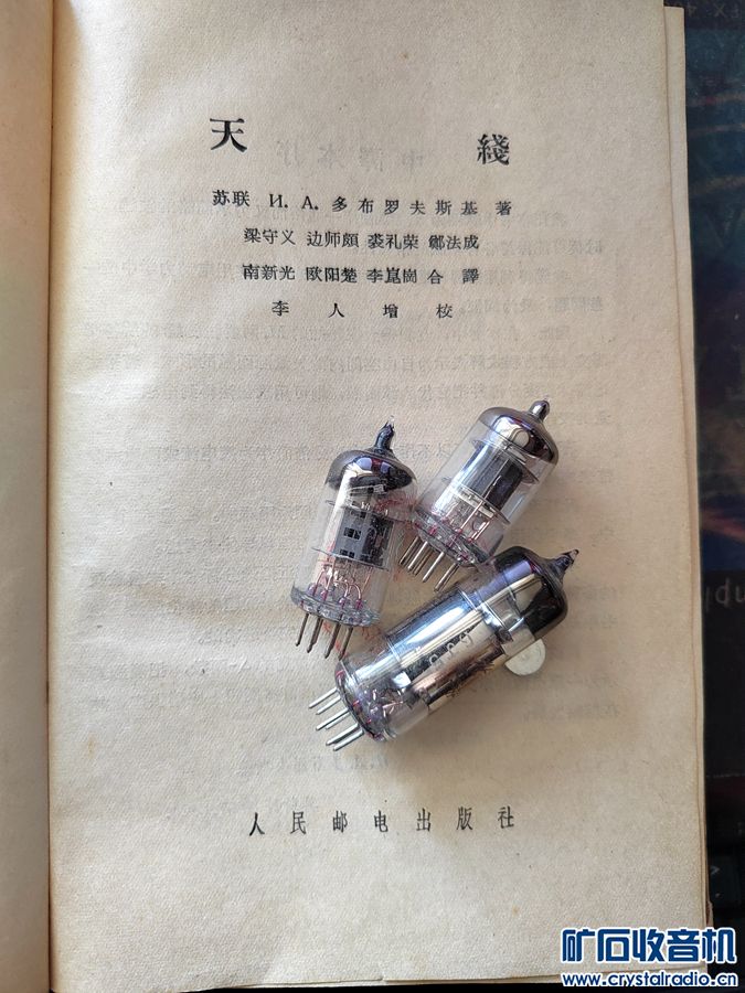

ws430-1型收信机6sg7电子管应该选择哪一种

于版让找的书找到了
发表于 2023-9-29 15:32:16 | 显示全部楼层
laiyang 发表于 2023-9-29 15:17
于版让找的书找到了
好好的收藏吧,本来发行的就不多。搞通信的必备书。
发表于 2023-9-29 15:57:28 | 显示全部楼层
现在基本不用了,年青人都信奉软件仿真,都懒得看这些基础理论书籍。现在只当做古董收藏,等我们一闭眼就当废纸处理了。
