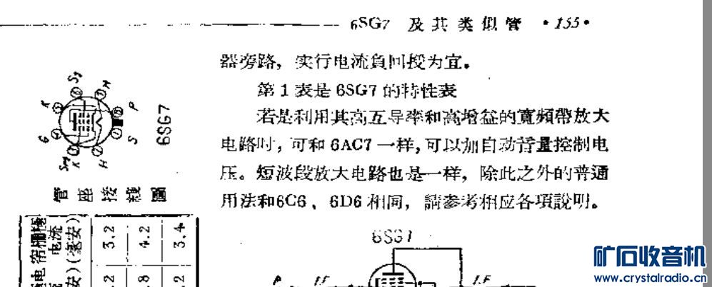

发表于 2023-9-28 12:57:31 | 显示全部楼层
发表于 2023-9-28 13:16:29 | 显示全部楼层
苏联的6K4铁壳管就是日美的6SG7,苏联改个俄文字母而已。
