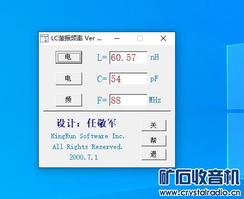

我有一收音头,已知VT为3-21V变化,对应电容为3V时为37P,21V时为16P,机器上还有微调电容10P+7P固定电容,请问各老师教一下怎么算电感量?还有想问一下各位大神有没有什么仪器,实时测量高频头高放频率

发表于 2023-9-26 12:39:58 | 显示全部楼层
L=[1/f/(2*pi)]^2/C

捕获A.JPG 捕获B.JPG   看一下我 这样算对不对,前面那个是低端,后面那个是高端

发表于 2023-9-26 15:05:15 | 显示全部楼层
60nH,加上分布电容后20P

 楼主| 发表于 2023-9-26 15:24:17 | 显示全部楼层
圆成居士 发表于 2023-9-26 15:05
60nH,加上分布电容后20P
那个还有可调10+7P固定的不用算进去?你这个软件好面熟啊,好像是群里的,只不过我不会用
发表于 2023-9-26 15:27:37 | 显示全部楼层
算进去的总电容20.86P。测本振频率看我的帖子用收音机改,高放带宽3-4MH不用测http://www.crystalradio.cn/forum ... ead&tid=2056346
