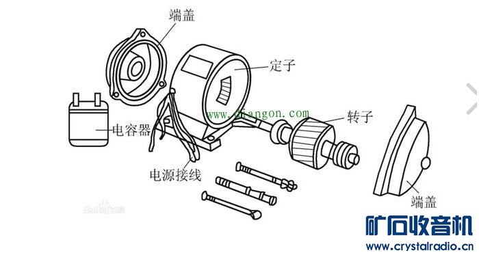

风扇电机纯铜芯铝线电机是什么电机?

定子铝线,没毛病
家用交流风扇电机的转子,好像没见过于铜的呀!你见过?
家用交流风扇电机,常见的,1,鼠笼式交流感应电容式,-------------转子是硅钢片和铝鼠笼。
                                       2, 罩极电机(单相交流电动机) ------------转子是硅钢片和铝鼠笼。
                                                                                            没半分铜呀!
现在有直流风扇了,到是有铜转子,但不是交流的呀。
交流串激式电机,有铜转子,但不用于风扇,

鼠笼转子结构是由许多梳齿状的铜条组成,这些铜条被固定在转子的铁芯上,形成了一些与转子轴向相垂直的铜条环。铜条的末端又与铁芯上的短路环连接起来。由于铜条是固定在转子里的,所以它们没有办法像扇形转子那样与磁场进行相对运动,也就无法向轴向产生电动势。因此,它只能在电机回转时作为传递动能的工具。
铜芯——铜鼠笼,铝线——铝线定子,不是不可能
另外罩极电机还有短路环呢,那个铜线也能吹
发表于 2023-9-25 16:20:25 | 显示全部楼层
JuncoJet 发表于 2023-9-25 16:11
鼠笼转子结构是由许多梳齿状的铜条组成,这些铜条被固定在转子的铁芯上,形成了一些与转子轴向相垂直的 ...
我还真没有见过家用风扇电机有铜鼠笼(可能见识少吧!我看到的都是普通电机,可能高档电机用铜鼠笼),见到都是铝的。请你拍一个照片给看看,我也好开开眼。
铸铜鼠笼转子,在大型异步电机,特种异步电机,要求高效率的电机应用。
风扇电机应该属于小微交流异步电机,我真没看到用铜鼠笼转子的。
就楼主买风扇那个产品,定子都不舍得用铜线,怎么可能转子用铜鼠笼结构,想想都觉得不可能。
