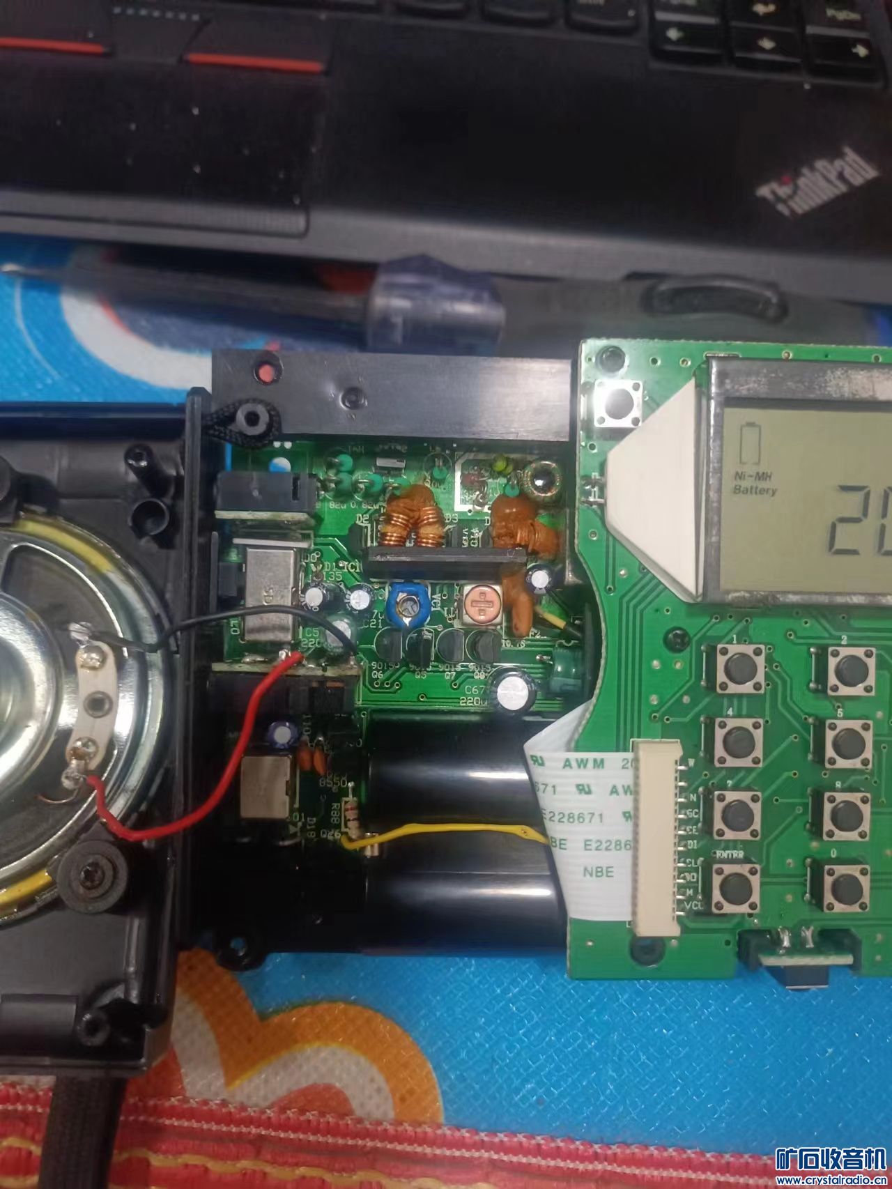

怎样改造德生PL450的接收性能
 楼主| 发表于 2023-9-23 20:49:07 | 显示全部楼层
天线背后是这样子,没从下手啊

 楼主| 发表于 2023-9-23 21:30:36 | 显示全部楼层
liwj113 发表于 2023-9-23 21:07
检修很麻烦,要再脱光一些,
找到两个类似你说的二极管,万用表试了是好的。
发表于 2023-9-23 21:34:41 | 显示全部楼层
 楼主| 发表于 2023-9-23 21:40:57 | 显示全部楼层
liwj113 发表于 2023-9-23 21:34
跟天线相连的两根二极管才要检查,其他的就不要了。按道理讲7358+8132的收音机再差也差不到哪里去。德生 ...
是的,我手上有德生的9700DX,R1100,PL330,pl600,性能都好,唯独这个450,之前看过网上说此机调频差,没想到这么差。也有可能真的是硬件固障。奈何手艺不精,没办法把它修复好。哪天扎眼了就给下任爱好者吧。

试下远近程开关吧,也可能是这个开关接触不良。
 楼主| 发表于 2023-9-23 21:52:01 | 显示全部楼层
应该不是这个问题,这机拿到室外正常接收再拨这个开关有明显效果差异的。

直接返厂维修德生收音机的售后服务是很好的,我经常这样干

我有PL450和PL350各2台,调频灵敏度跟PL550,PL600比差一大节。
刚开始还以为是个体差异,遂又各买了第二台  才发现 就是这样的,,,
发表于 2024-11-23 13:14:36 | 显示全部楼层
之前买过一个汉荣达757,和我的另外几个机器相比调频比较差,最近也买了PL450,调频确实也差,和汉荣达757相当,听一些弱台只能放到阳台
