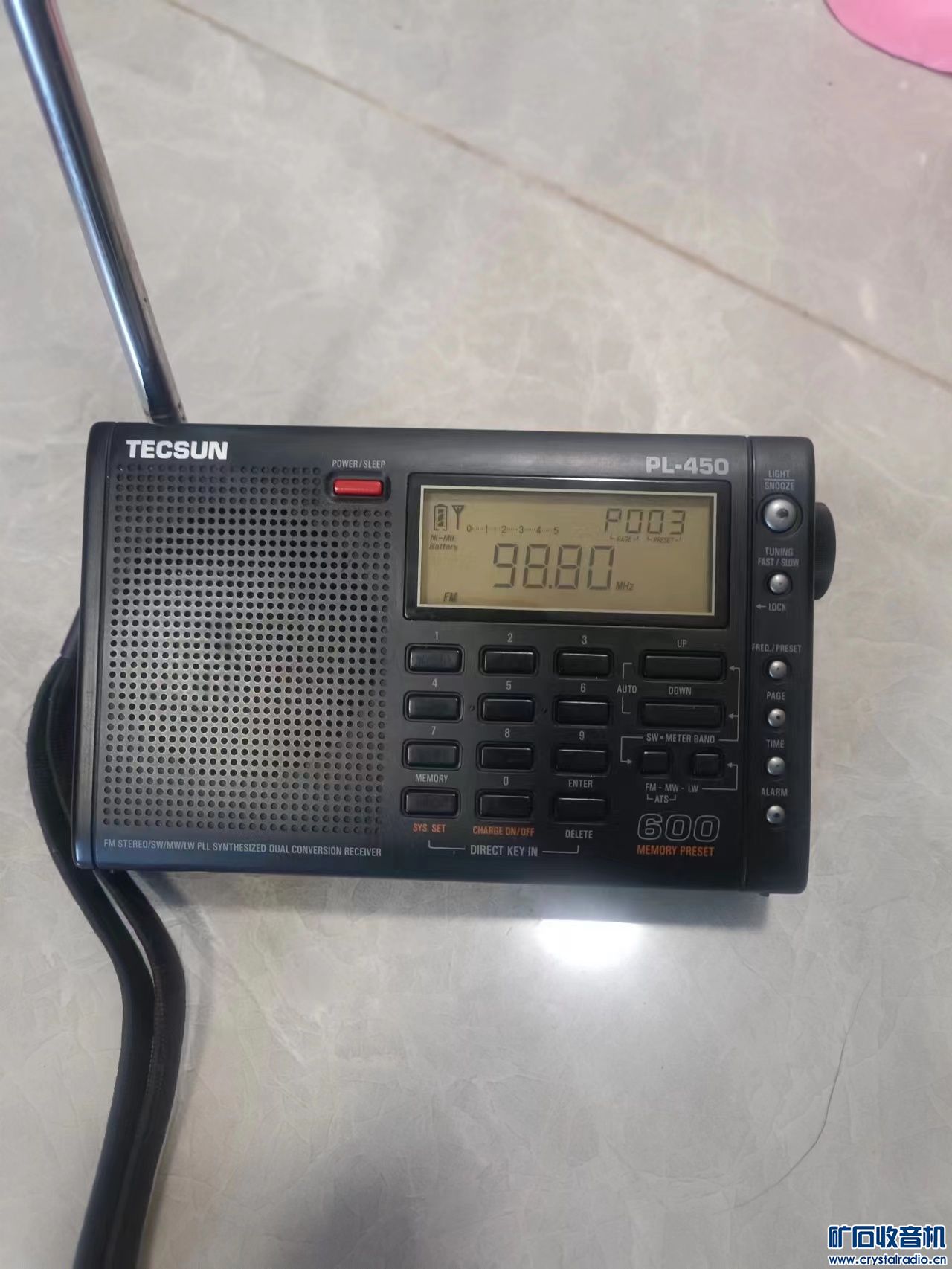

手上有台德生的PL450,调频接收能力很差,在室内天线全部拉出也几乎收不到台,室外也要拉出天线才行。对比9700DX,还有DSP的,哪怕是杂牌收音机都比它强。可是喜欢PL450的外形,有没有高人能在不外加天线的基础上改造其调频接收性能呢。

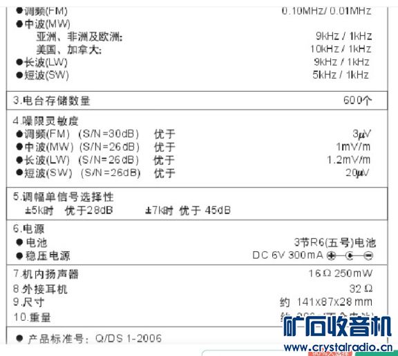

说明书标称的FM,S/N=30dB时,灵敏度是3uv,也是比较高的。
应该考虑一下,机子的中频是否失谐,预中放,及10.7m的中频滤波器是否损坏,等等问题。

 楼主| 发表于 2023-9-23 19:31:58 | 显示全部楼层

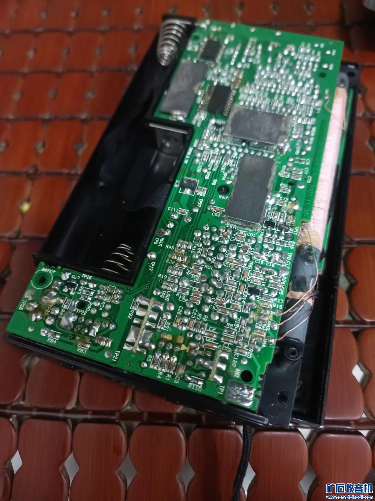

可以排除天线接触不良,也怀疑过我还特意从主板上焊了一条跳线到天线上……
发表于 2023-9-23 20:23:58 | 显示全部楼层
 楼主| 发表于 2023-9-23 20:26:52 | 显示全部楼层
liwj113 发表于 2023-9-23 20:23
天线下面你看看应该用两个小小的玻璃封装二极管1N4148做保护的,这个要是击穿了接受效果真心不好,小心拆下 ...
感谢回复,已经拆开了,在哪个位置呢?
发表于 2023-9-23 20:35:11 | 显示全部楼层
 楼主| 发表于 2023-9-23 20:39:15 | 显示全部楼层
liwj113 发表于 2023-9-23 20:35
图片右下角的应该是天线焊点,你就顺着这个线路在另外一个面找找,很直观的,连个二极管反向并联的,拆开 ...
感谢,我试试。如果是击穿了没有替换的元件可不可以直接拆掉连起来呢
