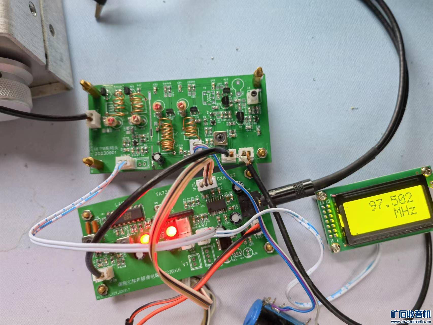

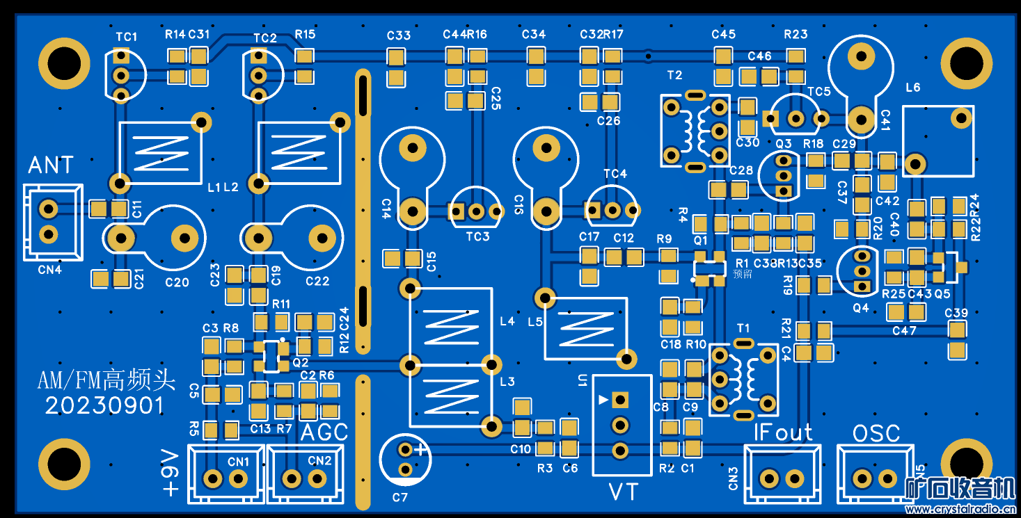

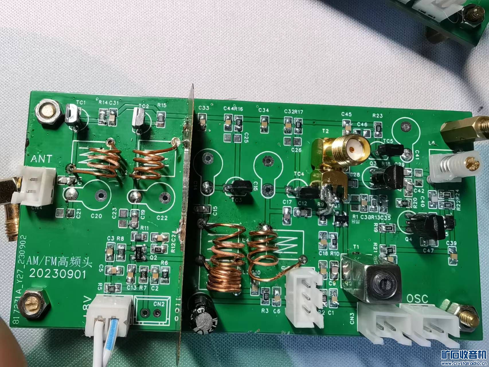

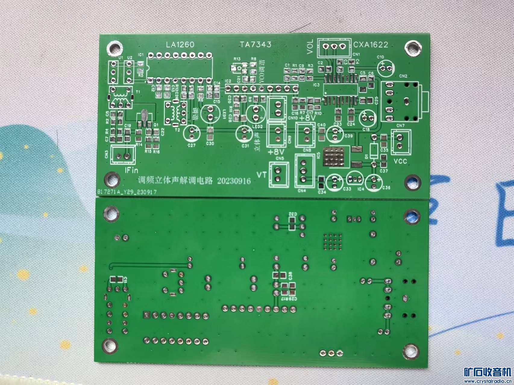

参照论坛内各位高手的贴子,制作了一款调频立体声收音机,高放采用五连电调谐,双栅场管为BF998R和BF998A(方便布线),OSC电路中的场管为2
SC152,混频电路中的R1电阻未安装。立体声解调电路采用LA1260,TA7343,声音放大采用CXA1622。德生PL-880能收到的,这个收音机均能收到。 电调谐高频头电路.pdf (509.16 KB, 下载次数: 137) 调频立体声解调电路.pdf (490.34 KB, 下载次数: 88) FM高频头.jpg 调频立体声解调电路.jpg 立体声解调电路板.jpg 调频收音机.jpg 工作中的接收机.jpg

用什么仪器测量电感?

使用LC200A电容电感表测量电感,但高频头中的线圈并未测量其电感量。只是了使用NanoVNA 矢量网络分析仪 对整个高频头进行调试。这个电路是做的航空频段。

电路已经发给你,线圈使用0.7mm漆包线在5mm钻钻头上绕制,中周初级14T,有次级的5T,配谐电容82pF,变容管SVC211SPA,参照下图制作的。

中放及解码电路何不试试TA8132?一片就好了,立体声解码效果感觉要比7343好一些。
http://www.crystalradio.cn/forum ... ead&tid=1990577
http://www.crystalradio.cn/forum ... ead&tid=2046712
http://www.crystalradio.cn/forum ... ead&tid=1829265
http://www.crystalradio.cn/forum ... ead&tid=1867302
看看这些帖子,就会知道什么是好的解码芯片了
