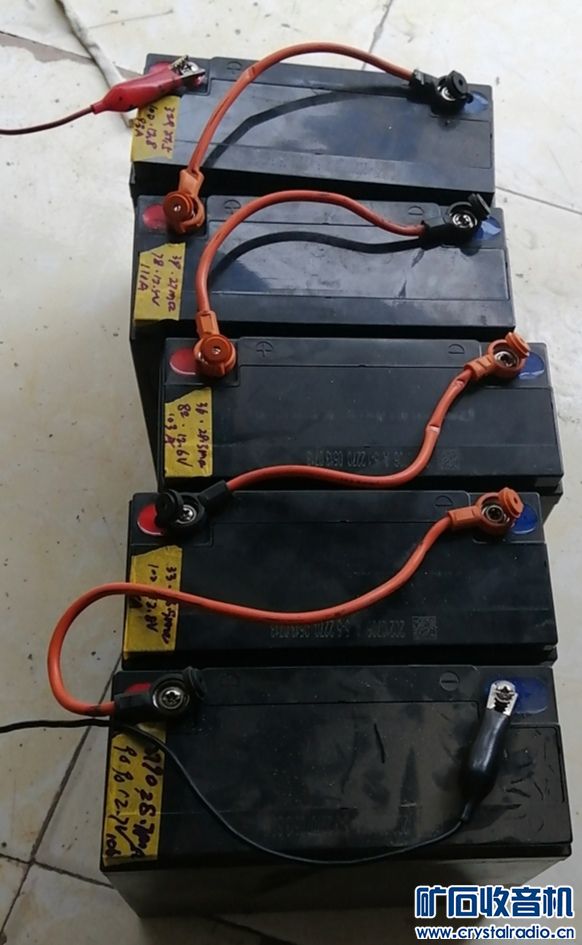

为了测电瓶车蓄电池买了这个小玩意,电瓶车买了不到二年感觉电池不行了,
标21.3AH电池五个电池60V的,10KM来回用新买的容量内阻仪测得容量在百分之
31-39之间  内阻27.5-29.5之间  电压12.5-12.8之间,电池生产日期2021年7月,
现在的电池比以前差很多,前一辆非标电瓶车48V踏板车式的四年多换了电池,
换了新电池刚好给非标车办三年使用临时牌,期满拆下的电池放家里当备用,
现在有三块涨壳一块容量不足充满临时用用也有四年左右估计有7年了(16年1月)
发表于 2023-9-21 11:57:47 | 显示全部楼层
这个测量仪能不能测试显示剩余电池寿命容量
发表于 2023-9-21 12:06:51 | 显示全部楼层
      购买一个电池内阻仪,要比这个检测电池种类多一些,镍氢,锂电,铅酸几个种类的电池可以检测,有了电池内阻数值,其他容量什么的就可以大致估算出来。
发表于 2023-9-21 17:15:01 | 显示全部楼层
要想测试准确测量电池容量,只能充放电测量吧
 楼主| 发表于 2023-9-22 17:01:51 | 显示全部楼层
junshunh 发表于 2023-9-21 12:06
购买一个电池内阻仪,要比这个检测电池种类多一些,镍氢,锂电,铅酸几个种类的电池可以检测,有了电 ...
内阻仪玩锂电池买了,这个专业测蓄电池的容量  寿命  电压 内阻  启动电流一次搞定
 楼主| 发表于 2023-9-22 17:03:38 | 显示全部楼层
专业测蓄电池容量  寿命  电压 内阻 启动电流一次搞定
