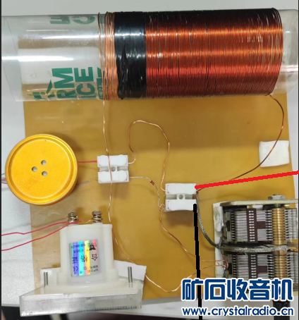

纯新手一个,请教各位老师
如图所示,微安表没有接,自己瞎玩的时候怎么搞怎么出声,然后想着更进一步把声音搞清楚了,买了可变空气电容和微安表,准备做的规矩一些,然后就没有声音了。。 894334b2cc65f6bdebc46c80877a9b5.png ,按照教学帖子的静天动地的接法,黑色的是天线,红色的是地线。
麻烦各位老师看下问题出在了哪

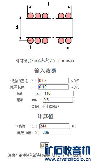

空芯电感线圈是按照这个计算办法做的

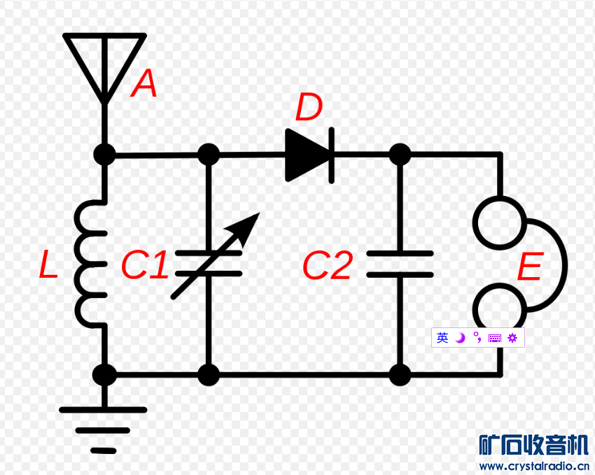

          既然自己曾經裝響過,相信你的天、地線是可以用的。現在對著電路圖檢查重新接線(你沒裝C2問題不大),你的礦石收音機一定會響。
你裝的礦石機電路圖
你裝的礦石機電路圖
礦石收音機照片供欣賞
礦石收音機照片供欣賞

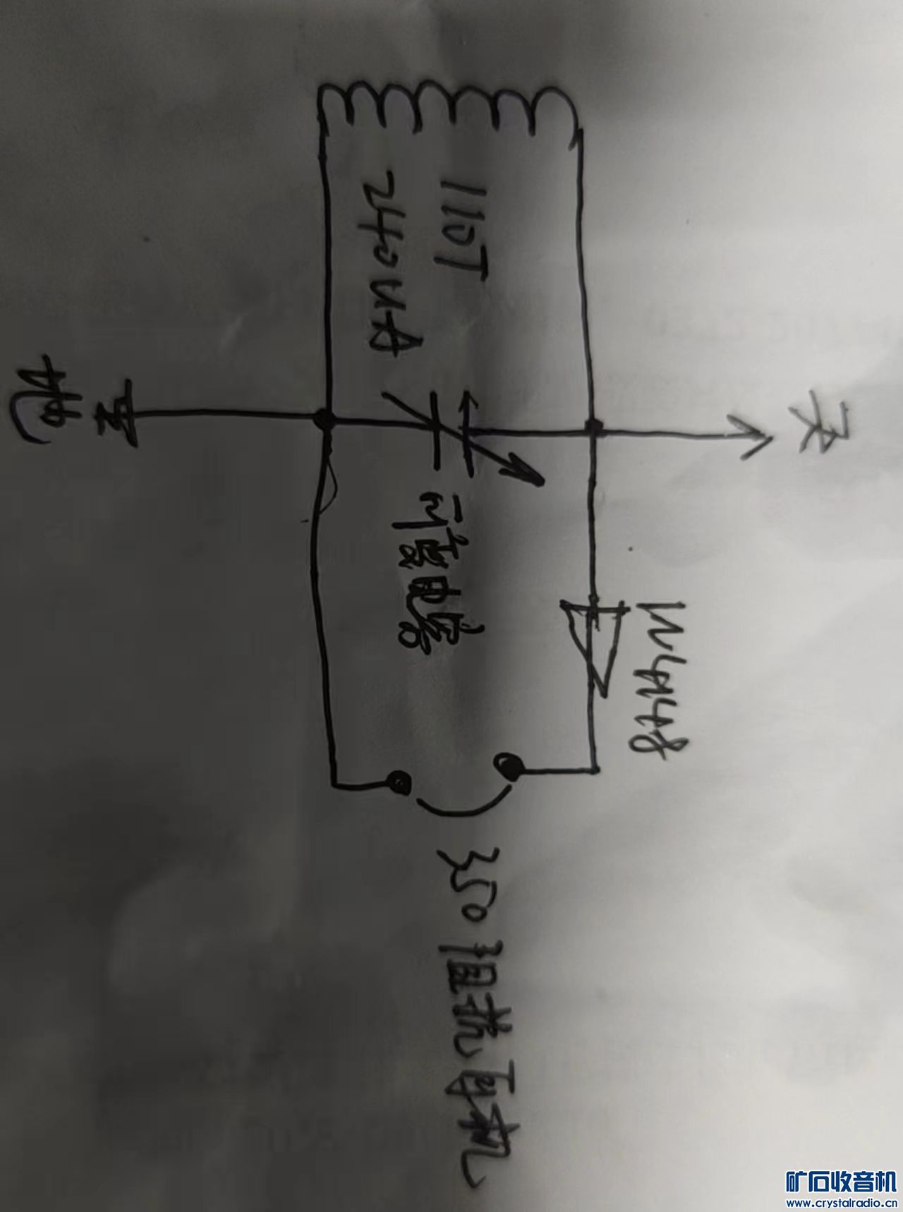

 楼主| 发表于 2023-9-20 21:10:31 | 显示全部楼层
电路图也不太会画,比着葫芦画瓢,差不多就这样接的
 楼主| 发表于 2023-9-20 21:18:40 | 显示全部楼层
东方红 发表于 2023-9-20 20:07
既然自己曾經裝響過,相信你的天、地線是可以用的。現在對著電路圖檢查重新接線(你沒裝C2問題不 ...
啊对对,就是这个样子,我也不太会画,我没接那个固定电容,再请问下,我的天线那边接的是可变电容的第一联静片,地线那边接的是可变电容的动片,这样接没错吧?动片我看都接在一起。我之前弄出过声音的时候没有接可变空气电容,只用了跟铁丝在打磨过的电感线圈一侧来回蹭。现在接了可变电容是不是就得相应的增加天线的长度?之前天线一直都是2米左右,多谢指教哈

 楼主| 发表于 2023-9-20 21:25:44 | 显示全部楼层
fzh547611 发表于 2023-9-20 17:07
没电路图响不了。
图来了,也不知道画的对不对,新手小白请多指教哈
