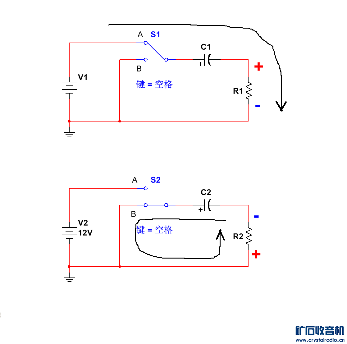

发表于 2023-9-19 21:06:26 | 显示全部楼层
创业爱好者 发表于 2023-9-19 20:35
这个是采取了特殊整流方式得到的负电压。我感觉555本身不能输出负电压吧?它输出低电平时,电压接近0(要 ...
不是什么特殊整流方式,其实就是电荷泵,与整流没关系。
画了个简图:
开关打到"A"位置时,C1充电,负载电阻R1上的电压是上正下负,R1上端对地呈正压。
开关打到"B"位置时,C2放电,负载电阻R2上的电压是上负下正,R1上端对地呈负压。此时输出的就是负压。
控制开关动作的是555输出的激励信号,开关则“变身”为三极管。
555有一定的电流输出能力,理论上按下图这么接,也可以输出负压:
说白了就是“玩电容”,你把一个充好电的电容负极接地,正极对地输出正压。反过来,你把电容正极接地,则另一端的负极对地输出负压。OTL的负半周就是这么来的。

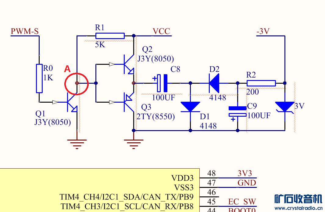

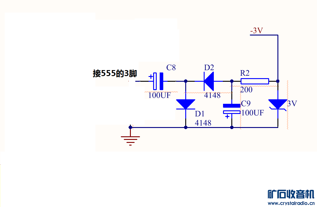

简要的答案是:可以
如果负载的一端接地作为公共参考端,交流信号的负半周对地呈现负压。交流放大器均可输出负压,否则没法工作。
其中特例是OCL,因为是双电源供电,各级直耦的话它的输出端可输出恒定的负压。例如TDA2030之类的功放块,你可以变通的把它当成输出由负到正、连续可调的稳压电源来用。
以555输出的方波作为激励信号,后面采取点“手段”,可输出恒定的负压。
下图是前几年某个DIY中使用的类似的电路,用555产生的方波取代PWM-S作为激励信号由A点(注意加一个图上没有画出的电阻)注入,输出端即可得到恒定的负压。

发表于 2023-9-19 20:42:33 | 显示全部楼层
创业爱好者 发表于 2023-9-19 20:30
以一个普通工频变压器为例,以它的下端为参考点,它的正半周上端为正,下端为负。负半周上端为负,下端为 ...
用一隔直流电容加两个二极管即可实现。
