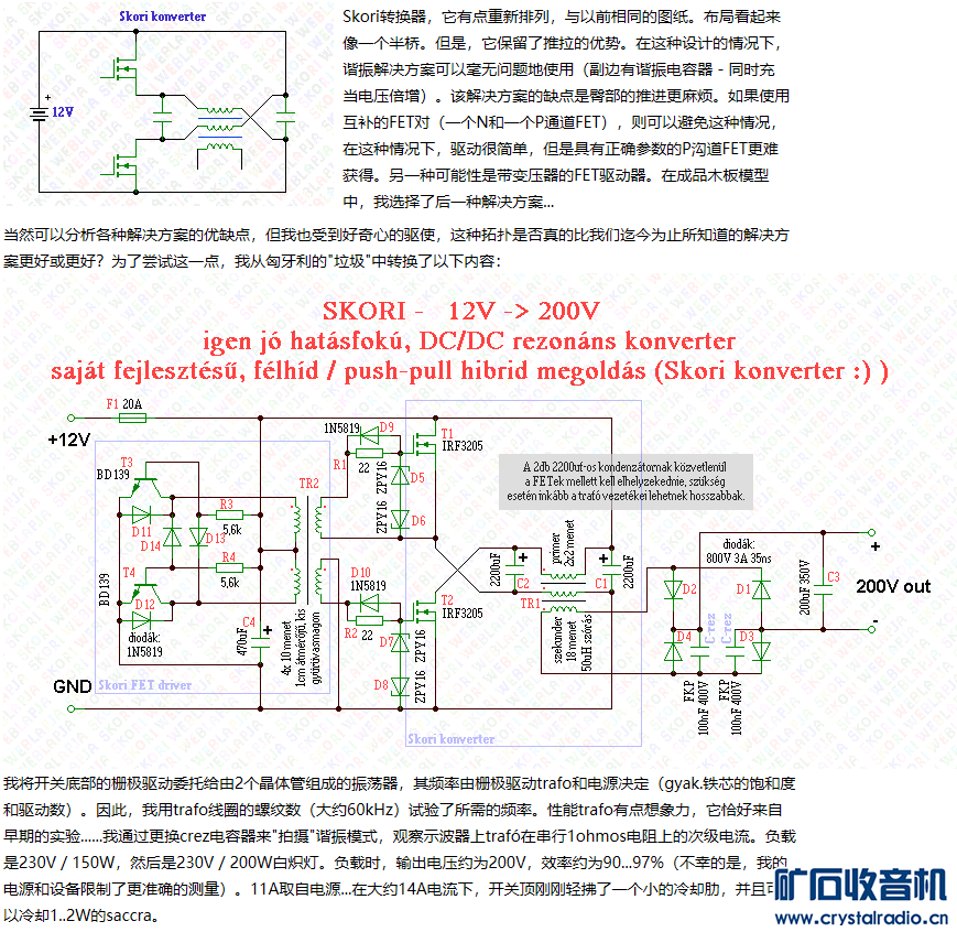

扼流圈负载的单管功放,晶体管黑白电视机的场输出电路用得比较多,音频功放用得不多。
带有电压负反馈的扼流圈单管功放如上图。如果要求频率响应下限是50Hz,那么功放管负载电感不能小于50mH,输出耦合电容不能小于2200μF,否则大信号状态下输出的低频波形会变得很奇怪。

扼流圈功放是曹氏功放么?
发表于 2023-9-20 12:07:53 | 显示全部楼层
曹氏功放 的特征是
1.并联OTL
2.共轭电感
国外这种接法好像叫Skori
