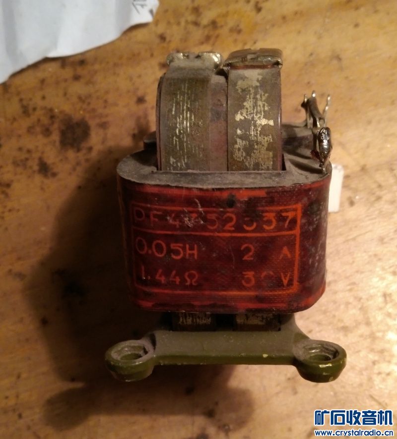

这种电路很早就听说,但对于电感量大小一直搞不清楚,直到最近研究并联供电OTL功放电路时,才知道输出用扼流圈电感量其实不高,手里正好有两对这种电感量的大电流扼流圈,就搭了个电路实验了。
所用硅功率管,是一个达林顿管,选用它的原因是它的放大倍数很高,可以直接用信号发生器推动,方便实验。

扼流圈是50mH,2A的。

50mH电感,100Hz的阻抗只有31.4欧,如果负载是8欧,本来已经为数不多的有效功率又有25%白白流走。
