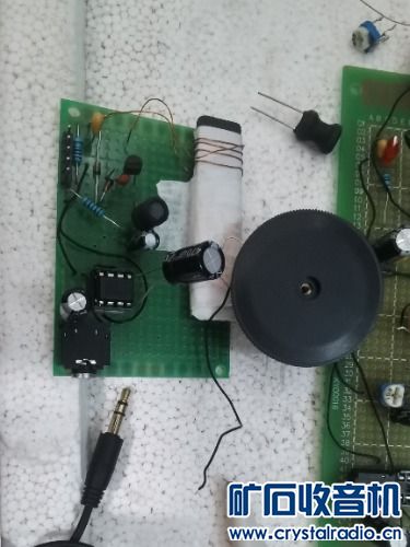

尝试使用单管机收短波失败

好消息:1N60是真的,坏消息:做的是单管机,哈哈哈
现在1N60压降是多少了?单管只有0.15V吗?
 楼主| 发表于 2023-9-18 17:02:33 来自手机 | 显示全部楼层
可能是电流低,导通压降低?反正1N60是不能正常工作的

现在的话中波出声了但是很不清楚,打算加一个低放
 楼主| 发表于 2023-9-19 18:41:42 来自手机 | 显示全部楼层
能收到台了,但是完全大合唱,可能是再生太过了

 楼主| 发表于 2023-9-20 20:34:37 来自手机 | 显示全部楼层
耳机替换为1k电阻,加低放,收到了短波信号,但是很弱,选择性也不好,混台
发表于 2023-9-20 21:03:48 | 显示全部楼层
要么天线大环天线,全波长天线,要么到发射塔下接收。不是打击你。
发表于 2023-9-20 22:14:09 | 显示全部楼层
就这么点长的天线,超外差收音机效果也好不到哪里去呀。

发表于 2023-9-27 19:12:26 | 显示全部楼层
       单管机收短波最好加再生,扼流圈不能再用2.5mH,要减小。磁棒要用电波磁棒,不能采用中波磁棒,电波5-7MHz早晚信号强,白天9-15能够收到信号,天线采用2-3m导线接可以收到电台。

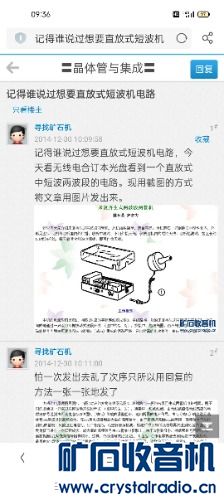

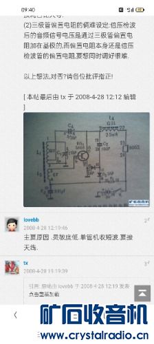

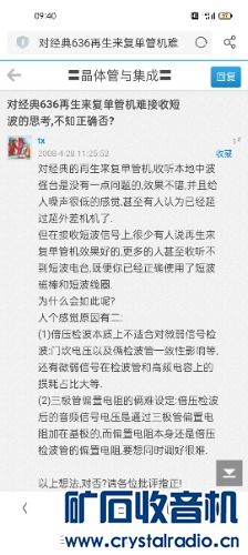

八几年《无线电》杂志介绍过一款再生式两波段两管机,我做过效果与文章里描述的一致。短波在晚上收到的电台远多于中波,但由于没有AGC所以衰落严重,听短波只能守株待兔,哪个强台上来听哪。后来在此基础上做了个低阻三管机,甩掉了那个大个头的800Ω青年牌的636.用2x2钮子开关做波段开关,天线就是一根不到一米的软线,这个机器用了个刮胡刀塑料盒。可惜我做的东西留不住,用了快十年后给拆了,现在还有当时的短波线圈,磁芯用电子管收音机短波线圈里拆的磁芯绕的很小巧。短波加再生的特点与中波不一样,中波是在一个台上声音逐步增大,然后音质变差嘶哑,再就是鸟叫。短波到临界时是大半个度盘高端立马啸叫。
发表于 2023-9-28 09:37:30 来自手机 | 显示全部楼层
swp 发表于 2023-9-28 08:19
八几年《无线电》杂志介绍过一款再生式两波段两管机,我做过效果与文章里描述的一致。短波在晚上收到的电台 ...
http://www.crystalradio.cn/forum.php?mod=viewthread&tid=645473&highlight=%BC%C7%B5%C3%CB%AD%CB%B5%B9%FD&mobile=2
是这个帖子不
发表于 2023-9-28 09:41:07 来自手机 | 显示全部楼层
