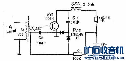

发表于 2023-9-18 09:56:25 | 显示全部楼层 |阅读模式
LC天线回路的频率范围大概是2M到7M,在这之间有很多短波强台,用PL-380测量大概是38dBu左右(中波的中国之声大概50dBu)。但是单管机不响,一点声音没有,今天中午打算测一下电流,看看是不是电路有问题。实在不行再加个再生看看。也可能是8050这个管子的问题,但是按理来说8050频率也足够了,实在不行换个9014再试试?
图片中午回去拍吧。
 楼主| 发表于 2023-9-18 13:39:21 来自手机 | 显示全部楼层
中午测了一下,三极管Vbe=0.3V,整机电流为0!偏置电阻改为10K,整机也只有0.5mA的电流,二极管没有短路,两个二极管都在分压。现在看就是1N4148哪里恐怕要加上电阻和电容了

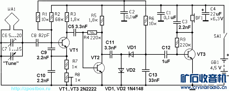

发表于 2023-9-18 11:45:26 | 显示全部楼层
天线好像短了些。
图片是国外的一个短波再生自动控制接收机的电路图,我没试过。
国外一个短波再生接收机的地址,就是上面图片的出处

 楼主| 发表于 2023-9-18 13:41:52 来自手机 | 显示全部楼层
用的这个电路
发表于 2023-9-18 13:45:14 | 显示全部楼层
这两个4148分压最起码也有1V压降,BE只有0.3V说不过去,要么你换个管子,正常都不止0.3V
 楼主| 发表于 2023-9-18 13:57:34 来自手机 | 显示全部楼层
突然发现怎么回事了,用的1N60!两个管子长的差不多,我用的又是老管子型号磨掉了。刚才仔细看看见管子上有一个“0”。
 楼主| 发表于 2023-9-18 14:04:50 来自手机 | 显示全部楼层
好消息:1N60是真的,坏消息:做的是单管机,哈哈哈
