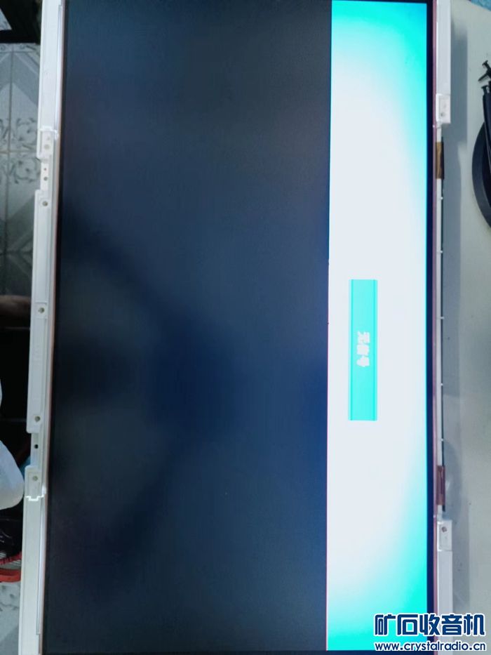

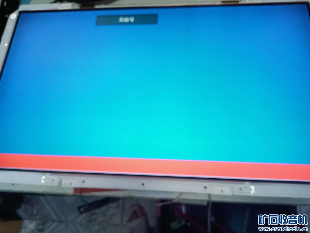

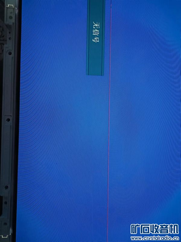

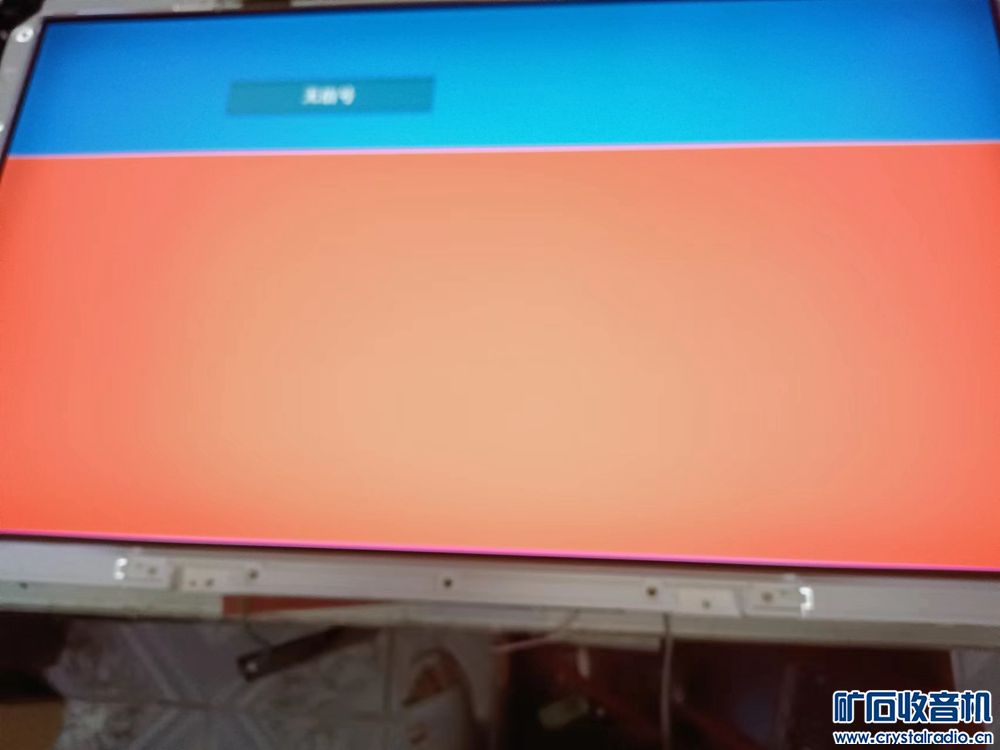

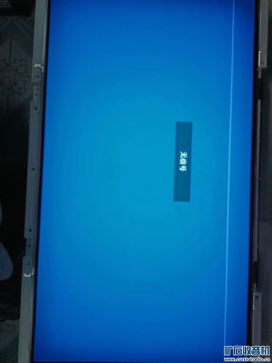

  友拿来一只冠捷32寸电视机要求修理,碍于面子,没办法,无金刚石也开干!
  症状:1,屏幕不规则跳闪,有带彩的细横线或横带,伴随有黑屏(但背光灯正常)现象。
           2,所有故障出现时,伴音正常。
           3,10分钟左右后一切正常
           4,待机灯亮要几分钟
  查:380V,  12V,  5V等电压均无异常且很稳定。
        弄了三天毫无头绪,说屏有问题吧,十分钟后正常;说电路有故障吧;电压又很稳定,PFC也查过,正常的。
   请路过的大师搀一把,我这里先说声谢谢啦!
