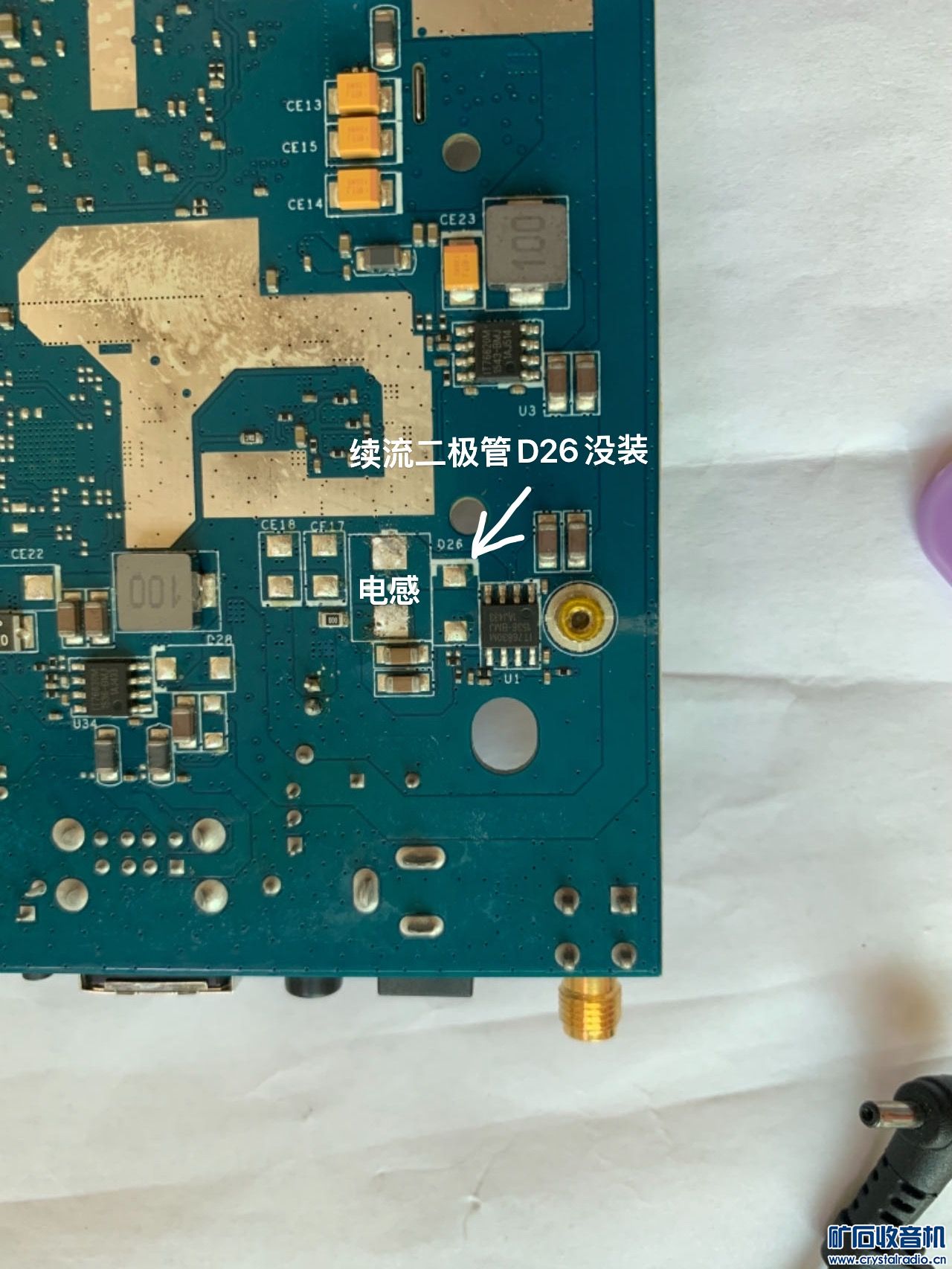

 楼主| 发表于 2023-9-14 20:58:54 | 显示全部楼层
washu 发表于 2023-9-14 20:25
电感对地短路,常见的是非同步整流中的续流二极管击穿(我十年前的显示器也是这个故障),可找到该二极管 ...
是电源芯片串接的电感,输出端对地短路,线路很细不好找去哪里了,看着那个大芯片周围都烤焦了,我觉得是它挂了。

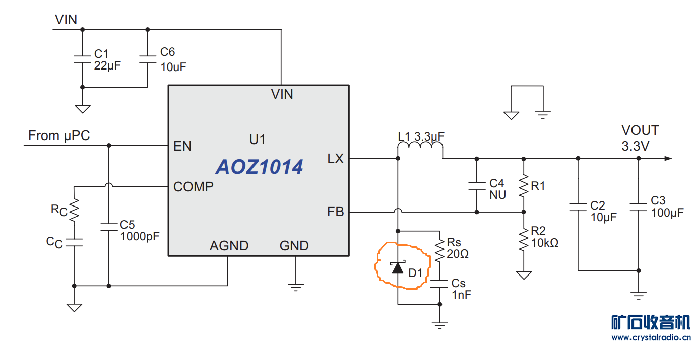

AX100 发表于 2023-9-14 20:58
是电源芯片串接的电感,输出端对地短路,线路很细不好找去哪里了,看着那个大芯片周围都烤焦了,我觉得是 ...
对啊,一般路由器电源是 9~12V,内部芯片大多是 1.8V~3.3V,所以通常会有一些 BUCK 电源芯片,由于功耗不大一般都不是同步整流的,所以如果下图这个 D1 击穿,那么你测电感就是对地短路的;由于对地短路所以从这电源芯片获取供电的其它功能芯片通常不会损坏。
续流二极管通常在电源芯片和电感旁边,因为不能离得太远,所以不难找的。
那个大芯片可能功耗较大,长期处于高温变成这样,未必就坏了,很多芯片很耐艹的
 楼主| 发表于 2023-9-14 22:06:55 | 显示全部楼层
washu 发表于 2023-9-14 21:57
对啊,一般路由器电源是 9~12V,内部芯片大多是 1.8V~3.3V,所以通常会有一些 BUCK 电源芯片,由于功耗 ...
谢谢哥们!那个电源芯片型号是it76630m,明天我再拆开瞧瞧

 楼主| 发表于 2023-9-14 22:14:57 | 显示全部楼层
刚刚看了照片,续流二极管D26根本没有装,看来是没有希望了 写电感的地方,是我把电感焊下来了。
发表于 2023-9-14 22:23:39 | 显示全部楼层
it76630 查了下居然是同步的...不用外置续流二极管,你看看如果还是对地短路(电感拆掉了就要测电感接 it76630 一侧)多半是芯片烧掉啦 同步的,是用芯片内的摸死蒸馏的...
 楼主| 发表于 2023-9-14 22:27:41 | 显示全部楼层

 楼主| 发表于 2023-9-14 22:30:05 | 显示全部楼层
washu 发表于 2023-9-14 22:23
it76630 查了下居然是同步的...不用外置续流二极管,你看看如果还是对地短路(电感拆掉了就要测电感接 it ...
It76630m这边正常,是输出端短路了,对地只有4欧的阻值。
