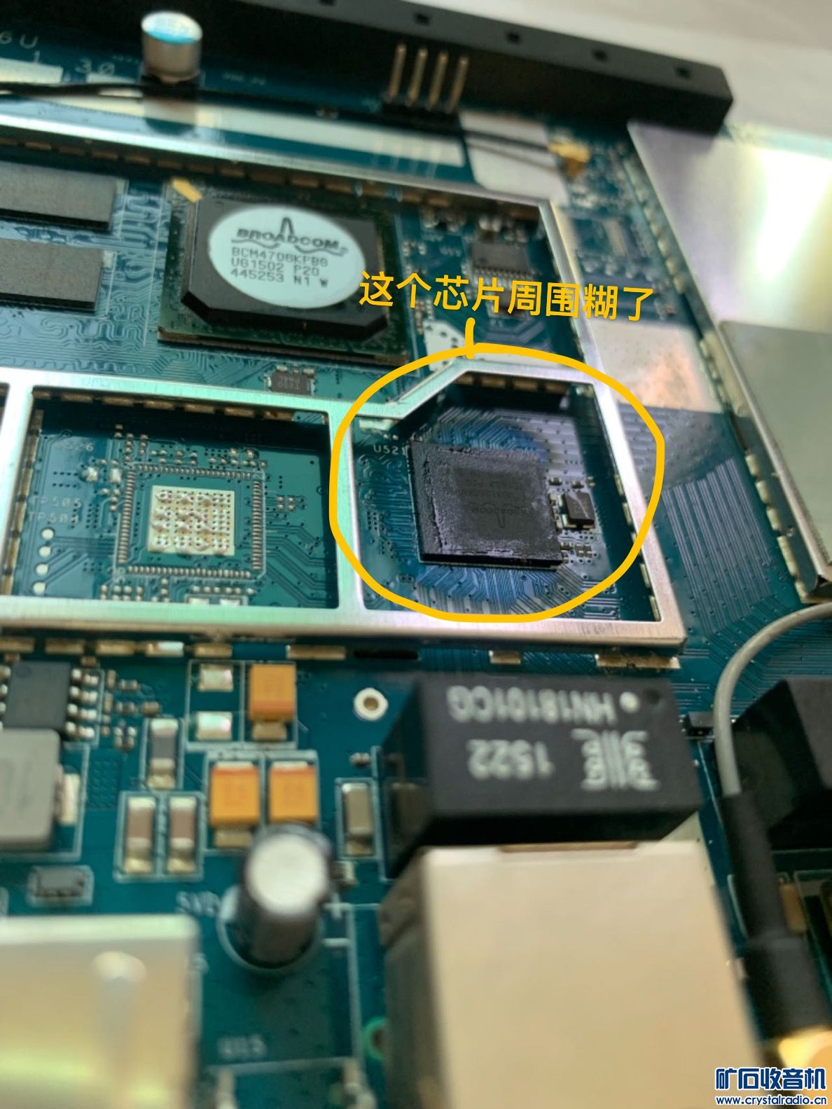

AC66U头天晚上还正常使用,第二天早上就完蛋了!拆开看了,U1供电芯片的输出电感对地短路,经检查,发现屏蔽盒里面的一个大芯片周围线路板都糊了,判断是该芯片内部短路,我从来没有焊接过PGA芯片,也没有相关工具没法修了

我看着是博通的MCU还是射频芯片,BGA焊接我到会,BGA焊机也有,你要想修我可以给你弄弄,不过芯片要你自己买.理论上这芯片不会坏的呀,除非你进水或者短路了,一般情况下不会的呀,奇怪

电感对地短路,常见的是非同步整流中的续流二极管击穿(我十年前的显示器也是这个故障),可找到该二极管拆下检查,如果是事情就简单了。
btw. 路由器这种小功率设备估计不会用同步整流...吧
