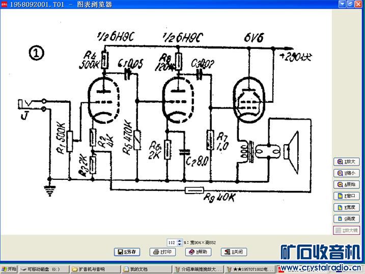

闲置旧电子管收音机的利用(2)再发一”糟粕“

意思是输出变压器的效率只是影响音质?
 楼主| 发表于 2023-9-15 13:29:27 | 显示全部楼层
HD711 发表于 2023-9-14 22:55
意思是输出变压器的效率只是影响音质?
输出变压器的效率基本都是非常接近的,在设计时不予考量。
发表于 2023-9-15 13:49:55 来自手机 | 显示全部楼层
一楼那张图,输出用的是CB-2-75牛,效率是75%左右吧,如果76片,效率85%也不难。对于一个输出一两W的JJ来说,提升10%很可观了我认为。
 楼主| 发表于 2023-9-15 14:06:31 | 显示全部楼层
HD711 发表于 2023-9-15 13:49
一楼那张图,输出用的是CB-2-75牛,效率是75%左右吧,如果76片,效率85%也不难。对于一个输出一两W的JJ来说 ...
这里说的是废职的电子管收音机的利用。效率的因素是可以忽略的。
输出变压器的设计涉及效率的。其中一步计算。
发表于 2023-9-15 14:21:15 | 显示全部楼层
输出变压器的设计涉及效率的。其中一 ...
谢谢你的解答!我的意思是,一楼这个图纸用这么小的变压器没什么搞头,还不如直接用标准接法
发表于 2023-9-15 18:22:17 | 显示全部楼层
HD711 发表于 2023-9-14 18:55
关键是通过那个火柴盒大小的输出变压器,输出功率还要打个折
不会打折扣,6p1三极管接法你就是配一个96片的输出都不会超过1瓦,这个收音机牛足够,
发表于 2023-9-15 19:15:16 | 显示全部楼层

 楼主| 发表于 2023-9-15 19:56:04 | 显示全部楼层
 楼主| 发表于 2023-9-15 20:14:50 | 显示全部楼层
这个输出功率比6P1三接还小但是一般够用了。
