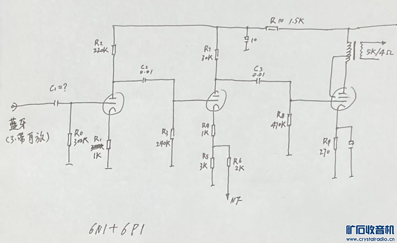

高手帮忙看看——
某大名鼎鼎的收音机电路,改制后效果不是很好,声音糊,谁能推算一下这个工作点?有哪里可以改进的?先谢了!
发表于 2023-9-14 11:08:16 | 显示全部楼层
目前声音糊,远不如红灯6N2推6P1的711-5
发表于 2023-9-14 11:13:09 | 显示全部楼层
笔者说原6N2不好,用6N3替代。但是看很多人都说6N3不好,声音太直白。看来还是各有各的喜好

不是喜好是科学,纯后级6N3增益不够,只有取消负反馈,三管机失真本来就很大,无负反馈属于瞎玩了,纯后级6N2加负反馈增益刚刚勉强够。如果有前级,那都不是问题。
发表于 2023-9-14 17:52:47 | 显示全部楼层
6P1三接时输出功率不大,不够费劲的。
 楼主| 发表于 2023-9-14 18:32:14 | 显示全部楼层
大家都用4P1S。8P15搞三接。还有用6P9P搞三接的。怎么6P1三接也比前者输出功率大基本是大于2W+2W,这里也是以将就材料为主。

关键是通过那个火柴盒大小的输出变压器,输出功率还要打个折
 楼主| 发表于 2023-9-14 21:52:50 | 显示全部楼层
输出功率与变压器的大小(功率)是不同的两个概念。阻抗匹配体积不同不会影响放大器的输出功率,影响的是音质。特级与一级收音机输出变压器要比三级普通收音机大的多,音质(模拟立体声)也悠扬的多。
