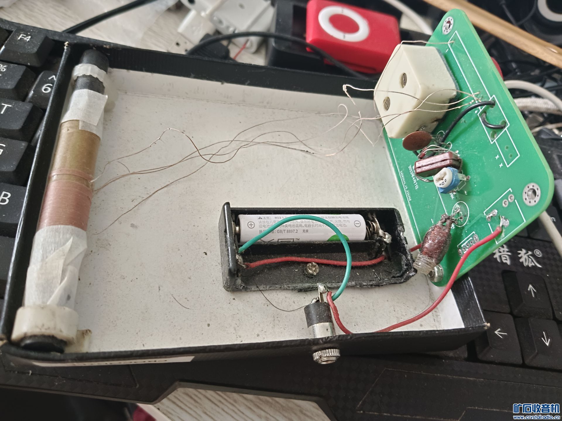

做了台单管收音机
发表于 2023-9-12 08:51:45 | 显示全部楼层
suresoft 发表于 2023-9-11 15:22
单管机灵敏度很低,要用长磁棒或者接个天线
看你愿不愿意用心去做了。做得好,再生调的好,体积小,简单实用。而且不用高阻耳机,直接用现在音乐耳机,听感相当好。
发表于 2023-9-12 09:31:16 | 显示全部楼层
磁棒线圈少了70-80圈,现在应该是在短波频段上。晚上加个3圈天地线应该效果不错。变个870可变就可以收中波了。

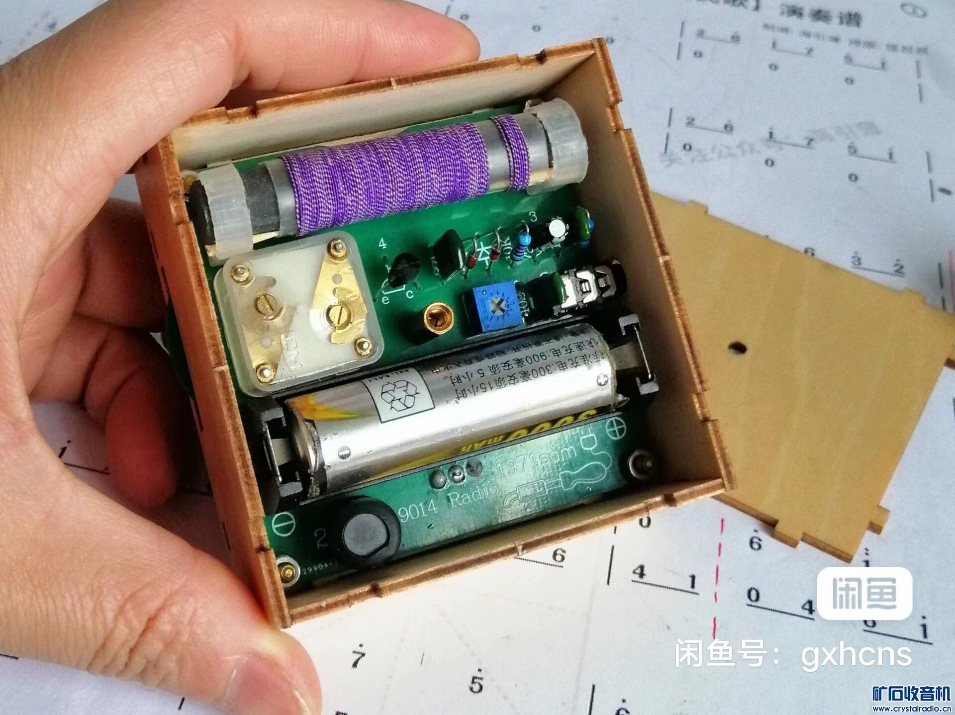

发表于 2023-9-12 16:48:27 | 显示全部楼层
9014单管机,频率全覆盖,声音也不小
 楼主| 发表于 2023-9-15 18:38:55 来自手机 | 显示全部楼层
忆童年. 发表于 2023-9-12 16:48
9014单管机,频率全覆盖,声音也不小
过几天试试
