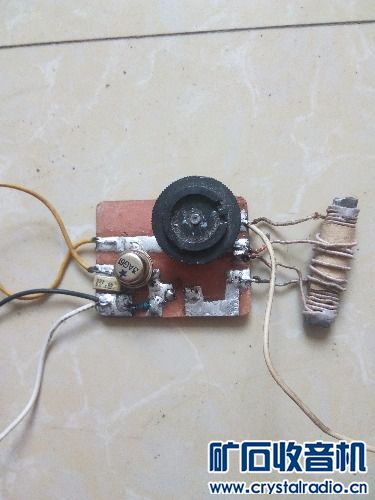

发表于 2023-9-11 09:52:59 来自手机 | 显示全部楼层 |阅读模式
这是收不到台,可能是太远了

发表于 2023-9-11 10:35:52 | 显示全部楼层
磁棒天线都这么袖珍,说说能收几个台
发表于 2023-9-11 11:05:29 | 显示全部楼层
这是收调频吗?从线圈匝数看是调频,可是调频为什么用磁棒?

发表于 2023-9-11 11:21:32 | 显示全部楼层
        看这磁棒线圈的圈数,恐怕只能接受短波了,中波有台也没戏。
发表于 2023-9-11 11:27:05 | 显示全部楼层
加个天线高端可能会收到台。
 楼主| 发表于 2023-9-11 11:30:30 来自手机 | 显示全部楼层
liwj113 发表于 2023-9-11 09:57
收美国台?你这首先天线回路啥数据都不对,能收到才怪,
这个我在改
 楼主| 发表于 2023-9-11 11:31:51 来自手机 | 显示全部楼层
单管机,不是调频
 楼主| 发表于 2023-9-11 11:32:52 来自手机 | 显示全部楼层
本来就是

发表于 2023-9-11 12:57:48 | 显示全部楼层
先做台矿石收音机(晶体二极管检波)试试!
矿机能收到电台,单管机就必定应该收到电台!
发表于 2023-9-11 15:22:13 | 显示全部楼层
单管机灵敏度很低,要用长磁棒或者接个天线
