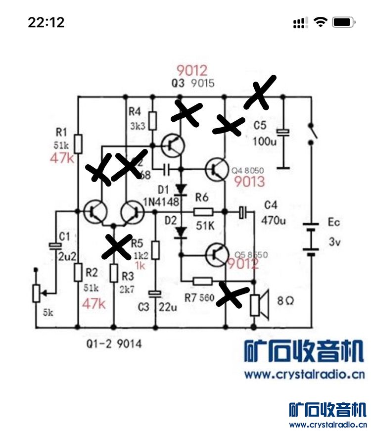

在网上看到一个3V五管OTL功放,觉得十分不错。但是有些元件没有完全匹配的,便找了相近的替代。结果呢,虽然对音量挺满意,却发现它失真严重,声音嘶哑,难听至极。诸位可知有何好方法改善改善?

发表于 2023-9-10 11:14:49 来自手机 | 显示全部楼层
建议先检查电路是否正常工作:
1、中点电压是否正常。
2、Q4、Q5是否损坏。
从电路图看,2只1n4148为Q4、Q5提供偏置电压,而后者没有e极电阻提供电流限制/稳定功能。这个偏置电压又偏高,很容易令后者因静态电流过大而损毁。
发表于 2023-9-10 11:31:45 | 显示全部楼层
1,先检查大音量时中点电压如何变化(提高还是降低)?
2,如果大音量时中点电压变化很小,Q4/Q5采用β值不大于100的对管。
发表于 2023-9-10 11:43:52 | 显示全部楼层
大音量失真还是小音量失真?电压太低,不失真输出功率很小P=9/64=0.14W,减去硅管压降,实际功率更小,要用过去老收音机上的高灵敏度扬声器,才能获得比较理想的声音,而且Q3的Uce=1.5-0.6=0.9V,信号稍大就会饱和、截止。
 楼主| 发表于 2023-9-10 11:53:08 | 显示全部楼层
suresoft 发表于 2023-9-10 11:43
大音量失真还是小音量失真?电压太低,不失真输出功率很小P=9/64=0.14W,减去硅管压降,实际功率更小,要用 ...
对!把音量开的很小很小,失真明显改善,估计是这样。
 楼主| 发表于 2023-9-10 11:56:38 | 显示全部楼层
小鬼头 发表于 2023-9-10 11:14
建议先检查电路是否正常工作:
1、中点电压是否正常。
Q5未损毁。跟e级电阻没多大关系。

 楼主| 发表于 2023-9-10 13:03:18 | 显示全部楼层
我把电压从3V改成6V,发现失真有所改善,没有那种沙哑的声音了。现在就是只有一种十分迟滞、不连贯的感觉。
发表于 2023-9-10 18:06:08 | 显示全部楼层
玩功放必须有一台廉价的示波器观察输出波形,从波形形态看看是那种失真。还有,功放管9013/9012功率太小,还是要用8050/8550,网上很便宜的。供电电压建议提高到6伏。
 楼主| 发表于 2023-9-10 18:21:07 | 显示全部楼层
您的建议很对!过几天再试试8050/8550,现在我发现去掉前两管,改个三管的要好些。

发表于 2023-9-10 22:21:51 | 显示全部楼层
打x的地方割断,依次测量各x点的电流值,通过自己的调试(或者他人指点)使它最好声。
