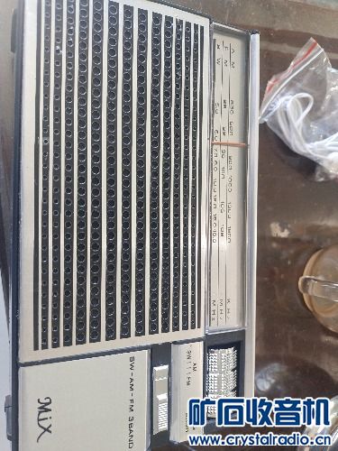

我买的也到了,说真的跌出了我的下限
这个版本是有fm的,芯片为cd2003,但是显然这个机器连最基本的能听都做不到,am 和 sw根本无法把音量开大,啸叫。当然了fm倒还是收到几个台的,无台处噪音巨大。
扬声器和输入输入变压器都是口袋机用的那种小号的,连中周都是迷你的。塑料壳质量也很差,看着一碰就碎的样子也有可能。
说真的这个机器我现在不太推荐了,我见过很多省钱的地摊机,没见过这么差的,这种机器应该出厂就没法正常使用,实在超乎我的想像……

发表于 2023-9-12 16:28:30 | 显示全部楼层
我的也到货了,有啸叫变压器铁芯EI  14的,推挽管9012,喇叭接到集电极,前置低放贴片三极管NPN的。调谐轮还行,电池仓可以放两只18650,慢慢折腾吧。

关键是壳的质量。其他不重要。
我覺得壳的貭量還過得去,至少比2P3厚實多了,不知道爲甚麽有人認為惨不忍睹。拉缐倒是差劲,換了就行。內部空間尚有發揮馀地,換長磁棒的空間都有。只是PCB的组装貭量絕對差劲,完全跟壳子配不上。

我覺得壳的貭量還過得去,至少比2P3厚實多了,不知道爲甚麽有人認為惨不忍睹。拉缐倒是差劲,換了就行。 ...
也不是说真有多不堪,但你用起来要小心,这个塑料是那种一摸就很低档的料,可能是一摔就碎,镙丝很容易拧裂的那种。我最大的不满是,这机居然新的拆开就没法听,这真是没有下限了

其實都一様,2P3的螺絲也不能用力擰,這個機我試擰了几次還行,都是要小心的。
不能聴的問題在低放,設計本身的問題,集成块的輸出還是好的。

好的,你们水平好,研究研究这机最简单的改法怎么改,我觉得第一步先把这个机器搞到能听

装电池试了,基本不能收听,动手能力差的不建议购买
发表于 2023-9-14 20:27:00 | 显示全部楼层
我的也到手了,初步看了一下,外壳质量比我预计的烧好,至少厚度是够了,但是那种非常脆弱的塑料,拧螺丝要小心。
收音机部分大失所望,把CD2003做成这样也是没谁了。
总结,本来就是买外壳,所以30多元还是值得的。
