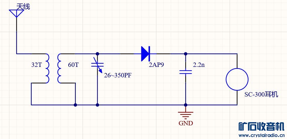

我的矿石收音机也出声了

电路图:
线圈:2升百事可乐瓶,上面为天线线圈,下面是调谐线圈,中间间隔10mm。线圈使用多股电线水平缠绕。
天线:估计有20m电线,9楼贴墙直接垂直下垂,接收到天津经济台。

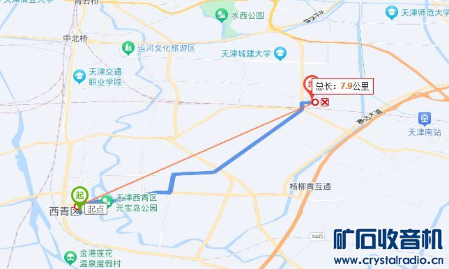

发射电台:
1071天津电台经济广播500455-0200杨柳青镇新华道荣华里一条西侧中波台
收听距离:8公里

最大接收电流47uA。
您那里不知道距离发射电台多远,不过我家那里有个国家级的发射电台,转播中央台节目,覆盖远东地区的。以前有个朋友在那里工作,发射功率600kw,她在屏蔽屋里工作,头发掉的非常严重。
不知道您是否收到。刚查到直线距离80公里。

发表于 2023-9-11 12:53:13 来自手机 | 显示全部楼层
恭喜!朋友取得成功!    请叫一下天线用的是什么线,   是不是卫星锅电视用的同轴电缆
 楼主| 发表于 2023-9-11 13:32:45 | 显示全部楼层

谢谢!普通电线。
