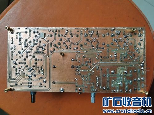

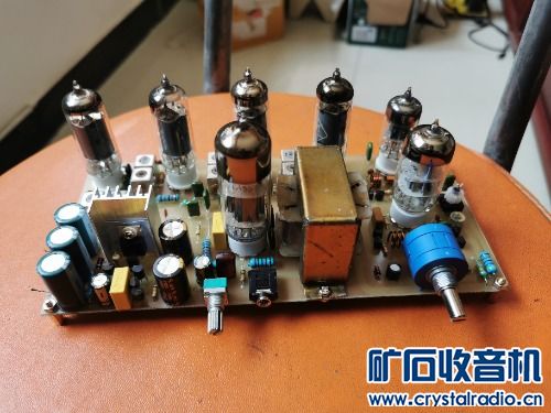

全手工制作胆调频收音机

发表于 2023-9-5 12:00:10 | 显示全部楼层
中周也是自己设计的吗?能不能请您介绍一下?
 楼主| 发表于 2023-9-5 12:04:55 来自手机 | 显示全部楼层
都是自己设计制作。感谢关注!

发表于 2023-9-5 12:06:16 | 显示全部楼层
制作精良 做了不少作品  经验是图纸资料看不来了 哪个管子的电压不能照书抄等等 现在这么高产的DIYER不多了  赞一个!

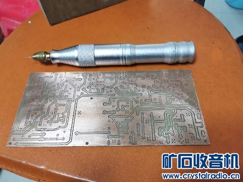

 楼主| 发表于 2023-9-5 12:15:54 来自手机 | 显示全部楼层
radio988931 发表于 2023-9-5 07:00
对于收音机,雕刻或者腐蚀的PCB还是看着舒服,楼主技术真不错,制作的相当漂亮!
是采用热转印法手工制作,就是打印机不太给力,墨粉有点缺,印出来的不是太黑,导致蚀刻过程中,电路板有点过度蚀刻了,不过线路都通,不耽误使用。谢谢您的回复!
发表于 2023-9-5 12:57:17 | 显示全部楼层
岁月如歌的人生 发表于 2023-9-5 12:15
是采用热转印法手工制作,就是打印机不太给力,墨粉有点缺,印出来的不是太黑,导致蚀刻过程中,电路板有 ...
我也经常热转印腐蚀PCB,虽然嘉立创可以免费打板,但是感觉收音机还是手工制板好看,没有丝印和绿油,要是整板上锡更好看,也可以防止氧化。热转印打印手工制板最好用hp激光打印机,即使代用粉也很黑,比如hp1007,1008,很不错。

发表于 2023-9-6 08:36:46 | 显示全部楼层
6N3+6J1做变频和中放,觉得最合理了
 楼主| 发表于 2023-9-6 10:57:05 来自手机 | 显示全部楼层
6 j1比较适合做高放,身体小能量大!效果确实不错。
 楼主| 发表于 2023-9-9 10:28:38 来自手机 | 显示全部楼层
又做一版,6n6单管功放,输出变压器直接上板子。这样接一个电源变压器就可以玩了。外围简洁不少。但是输出功率也小点,但是也能够完全满足平时收听。音量足够了。
