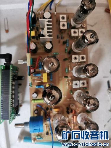

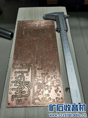

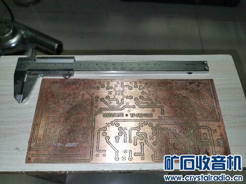

全部手工制作电路板,钻孔,太累!采用6n3+6j1双灯高频头方案,2级中放,一级限幅和一级鉴频。本板设计了稳压电源,因为采用电调谐,对主供电电压比较敏感,所以为了稳定性,必须设计增加一个稳压器电路。功放6n2+6p1经典电路。经过焊接调试一次成功。
