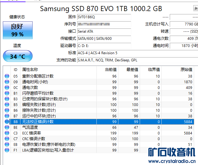

下午出事情了,单位的870evo突然拷贝文件出现源文件无法访问,当时就觉的一惊,预感有问题了,后来折腾一会,重启后,彻底认不到盘了
不死心拆下870evo带回家,用3.5寸硬盘盒,插上去有时能认,有时不能认,趁能认的时候把数据倒出来, 然后发现原系统盘不见了,后来查询win11未对其分配盘符,手工加上,可以看到系统盘的文件,赶紧给系统盘做个ghost

870EVO写了多少T这样了?期间更新过固件吗?

不多,10几T估计,现在smart信息一片混乱,用三星魔术师查看,提示什么未授权,,,
感觉主控出问题,没更新过固件,下午发现部分数据无法拷贝,曾运行数据恢复软件,结果出来满屏的错误,不知道是不是这软件瞎搞
大概率要申请京东售后换一块了

固件Bug,售后吧

读取量已经读不出来,还出现错误
把全盘数据清除,再格式化重新分区,目前把系统恢复了,偶尔重启认不到盘,能认到的话进系统运行倒正常,读写也没变慢,现在不是完全认不到盘,如果售后寄回去,不知道会不会给换

保留块都用上了,这明显是不行了。装三星魔术师更新下固件,再不行售后换新吧

上次装了魔术师,没有发现新固件, 申请售后倒可以提交魔术师的截图,三星总得认自己的软件吧
这次还好,数据基本没丢,除了几个读不出的软件
