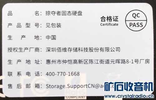

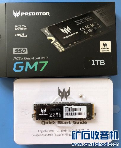

佰维挂台湾宏基的牌子,最低档次,价格便宜的掉渣,600TBW,5年保。市场上惠普FX900 Plus跟这货完全一样,也是佰维挂拍。

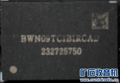

速度还凑合,强过三星980,西数SN570,SN770,铠侠RC20,出缓六七百兆的样子,可以看作质态7100的换皮,颗粒黑片白片未知,感觉不会是正片,揭了标签,颗粒上字粘去了不少,质量嘛,可想而知。

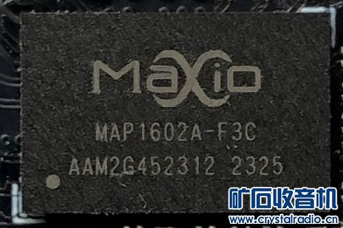

颗粒国产,质态的。主控也是国产,联芸Map1602A。

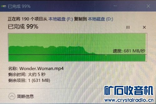

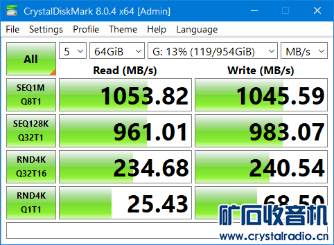

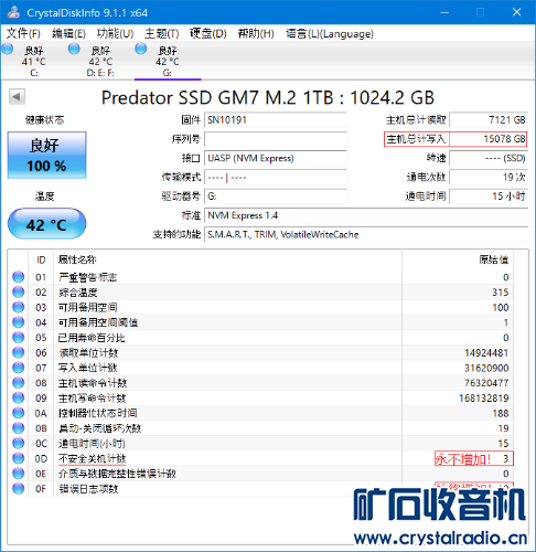

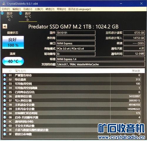

标签扯掉,待机状态下,颗粒比主控温度高10度以上,怀疑颗粒太渣。读写发热不严重,全盘写主控温度最高69度。加了个3毫米高铝散热片和1毫米厚铜片辅助散热。温度降了15度。
全盘直写了十多次,写入14T,没发现问题。全盘写一次要11分钟多点,貌似强过绝大多数无缓盘。4K非常差,只有官方宣传的1/3水平。边读边写速度很低,高负荷下更差,说明主控烂,不适合做系统盘。

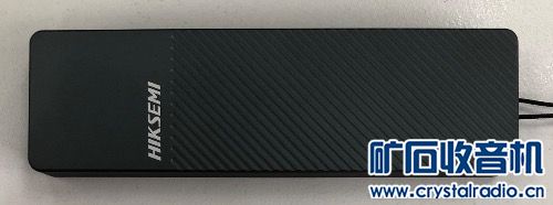

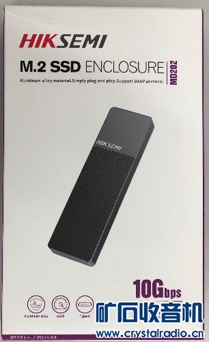

盒子海康MD202到了,装上GM7。USB3.1实测速度比装主板M2口差太远了,USB3.0还要低几乎1倍,终于明白U盘用QLC的原因了,用TLC纯属浪费。
老电脑i7-8700没TypeC,因此没测。

实测读取900MB/s的水平,写入不足600MB/s,出缓不足400MB/s。盒子是瓶颈,走哪里都得拿根线,盒子还大,既要插盒子,又要插USB,盒子插口容易坏。实测TypeC读写速度和USB3.1几乎一样,随带的TypeC线几乎P用没有!
