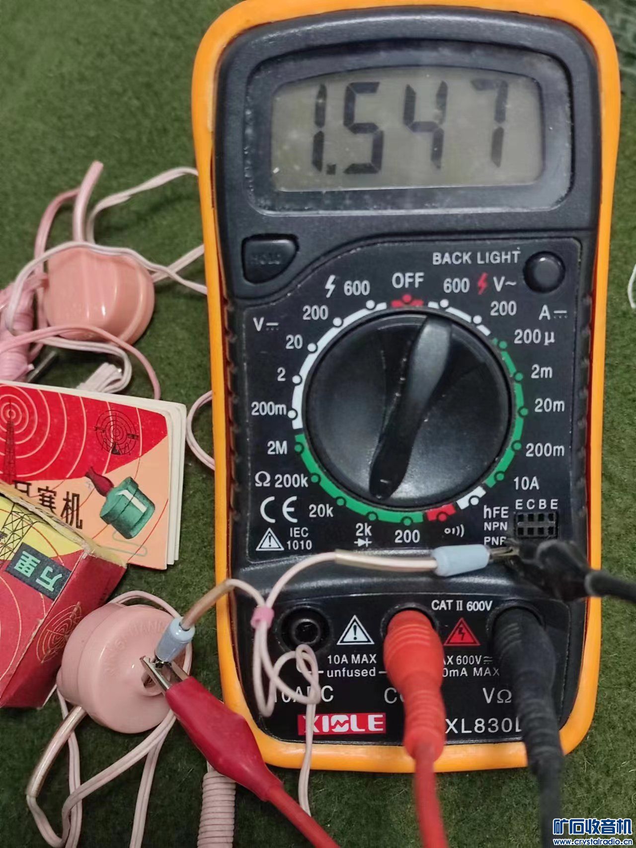

发表于 2023-9-2 16:00:15 | 显示全部楼层
请问阻抗多大,标着的多少欧姆的
发表于 2023-9-2 16:47:19 | 显示全部楼层
忆童年. 发表于 2023-9-2 16:00
请问阻抗多大,标着的多少欧姆的
        1500欧

六七十年代的电器大多都是用“曙光万能胶”粘和的。点上一点丙酮就可以溶开,要快,别把骨架溶解了。
发表于 2023-9-2 17:57:28 | 显示全部楼层
厂方为便于拆卸, 用松香水粘的,滴几滴纯酒精进底部(松香粘剂在底部)便可以。线圈架上面很干净的。
