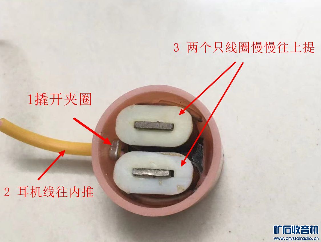

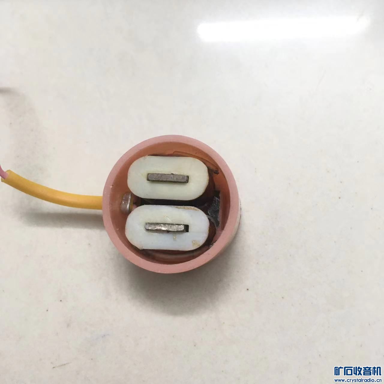

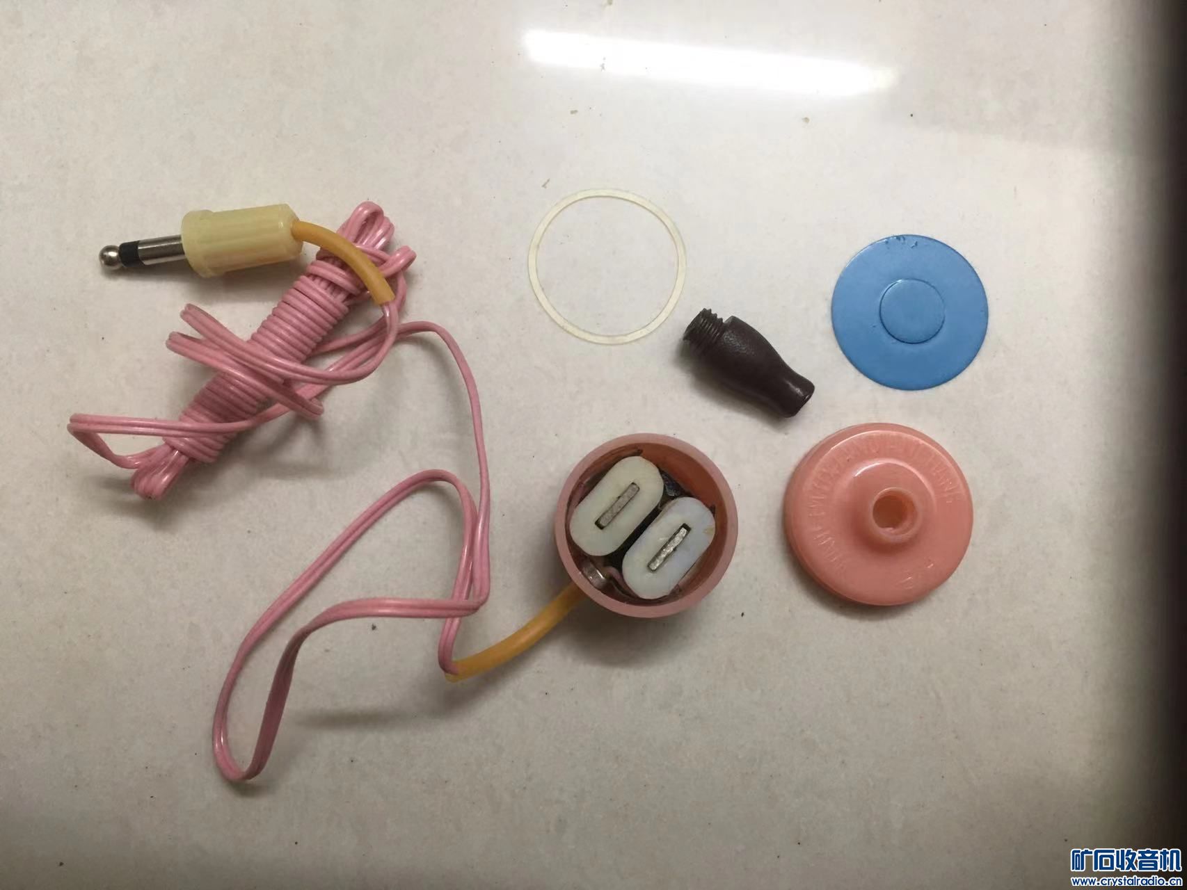

发表于 2023-9-1 18:43:31 | 显示全部楼层 |阅读模式
话不多说,
  请教诸位前辈这耳机内部的线圈如何无损拆出?
先行谢过
补充内容 (2023-9-2 18:12):
十分感谢诸位前辈,已经无损拆出来,谢谢

发表于 2023-9-1 19:56:20 来自手机 | 显示全部楼层
用烙铁加热俩极靴,一定要掌握好温度,加热到能取下线圈即可。

发表于 2023-9-1 21:02:58 | 显示全部楼层
我拆过,是用起子硬撬出来的

发表于 2023-9-1 21:15:40 | 显示全部楼层
是胶粘的,很难无损取出。

发表于 2023-9-1 21:26:25 | 显示全部楼层
用电吹风加热后可以拔下,不过要小心一点,不能硬碰硬。

发表于 2023-9-1 22:05:33 | 显示全部楼层
1  撬开耳机线铁圈夹
2  把耳机线慢慢往内推
3  慢慢夹住线圈往上拔   如线圈与磁铁间有松香粘着拔不动  用酒精把松香溶解后再拔
