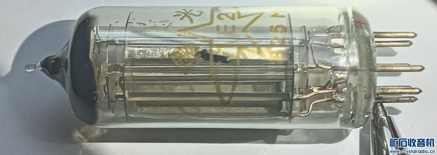

荧光指示管1E2的一些测试结果
最近得到两个1E2荧光指示管,管身印字显示该管是曙光1982年的试制品。
观察1E2的内部结构并经过粗略的测试,得到了一些1E2的参数,记录下来和坛友们分享。
1E2剖面示意图如下:6、7脚我也不知道术语,姑且这么称呼。

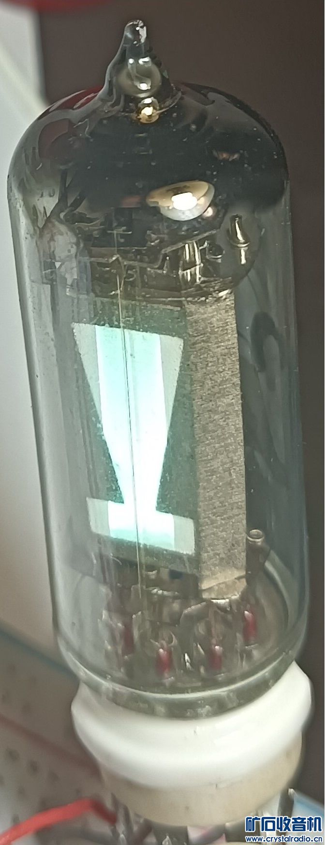

测试结果:
步骤1、+1到0V时,两荧光条间隔宽度不变,荧光条宽度不变;0到-9V时两荧光条间隔宽度不变,荧光条宽度变窄即向内侧压缩见下图:
 楼主| 发表于 2023-8-31 21:42:37 | 显示全部楼层
步骤2、-1到0V时,两荧光条中间间隔宽度不变,荧光条宽度不变;0到34V时两荧光条中间间隔宽度变窄,直至重合,荧光条外侧边界保持不变;见下图: 4.jpg
1E2的发光原理可参考: http://www.crystalradio.cn/thread-856168-1-1.html
但6、7两脚如何控制荧光显示条的宽窄,我还是不怎么了解,希望热心的坛友指点。
