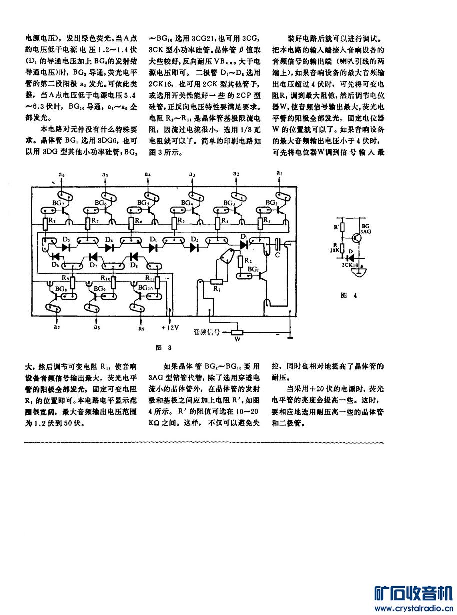

但是现代集成电路好像不能支持荧光管的工作电压,比如 LM3915 这些是为驱动 LED 设计的,用于荧光管还得加三极管,基本上也和分立元件差不多了。
发表于 2016-4-16 10:21:01 |
幸福~苹果 发表于 2016-4-16 10:13
但是现代集成电路好像不能支持荧光管的工作电压,比如 LM3915 这些是为驱动 LED 设计的,用于荧光管还得加 ...
LM3915+ULN2803,
