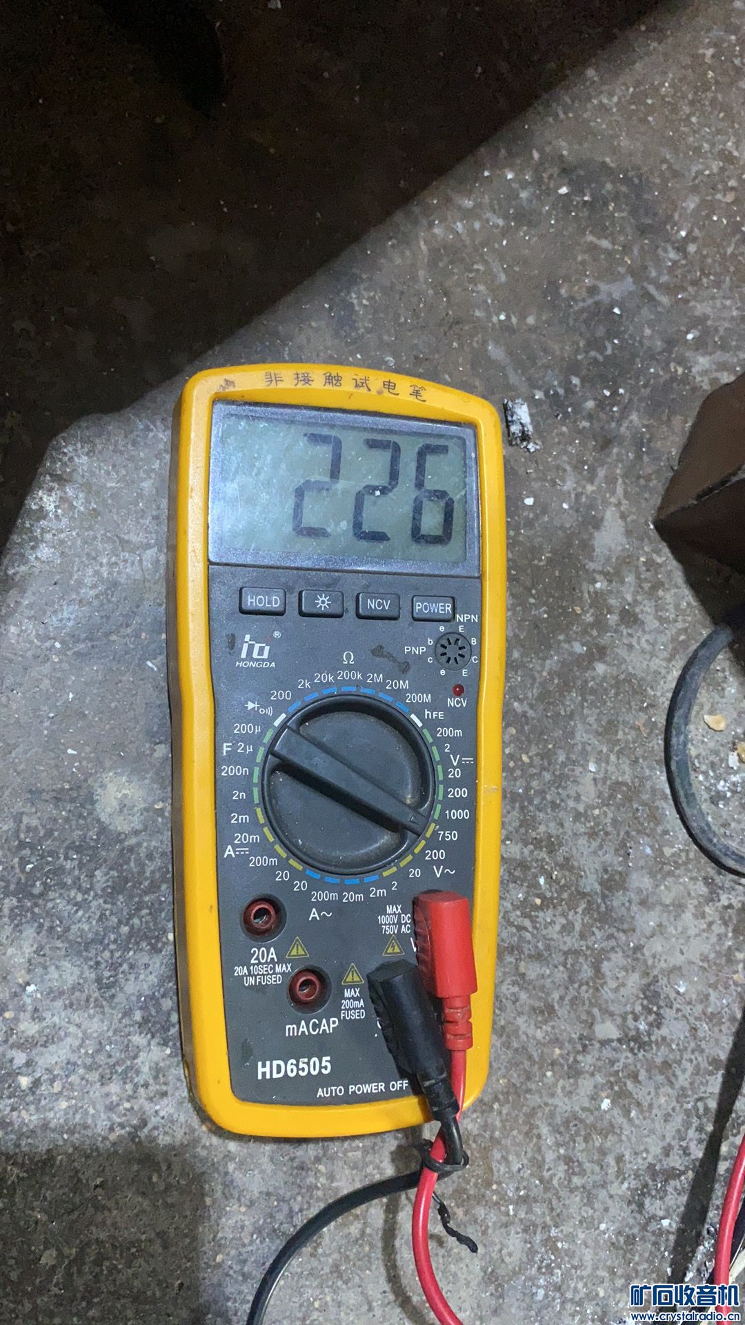

市电电压250V正常吗?
 楼主| 发表于 2023-8-31 17:49:47 | 显示全部楼层
感谢各位朋友回复。昨天就拨打95598了,回复答:我们几个小区变电站属于万达集团独立运营,供电部门不负责维护,只能和物业联系。昨晚物业工作人员到家中看我用表测量家里电压了,然后带我到了楼下配电室,又随机的测量了几户的电压,都是250V左右。物业已经联系变电站处理,截止目前还没有结果。电压还是250V。

国家规定是220v十一10%,即198v~242v都算正常。过去电力负荷重,线细还有不少是铝线,因此空载吋电压正常,带稍大负荷时电压降至200∨以下。我们这一般情况下电压白天为235V左右,深夜可达250Ⅴ,冬夏两季,一般电压为225v左右,晚上为210v左右,也就是冬夏用空调,电热取暖器人多,导致电压降低。

正常的市电电压,大约稳定在1%的电压波动范围。
现在是大家都搞晚饭时段所测量的市电电压。
发表于 2023-8-31 19:13:25 | 显示全部楼层
现在(19:12)测得223.9-224V.
发表于 2023-8-31 19:58:42 | 显示全部楼层
我们这里早就改为240V了,供电局把电压送的高,第一个就是空调容易启动,免得用户投诉,第二个增加了用户的功耗,供电局还创收了....
发表于 2023-9-9 08:59:34 来自手机 | 显示全部楼层
刚测了我这也是240vv
