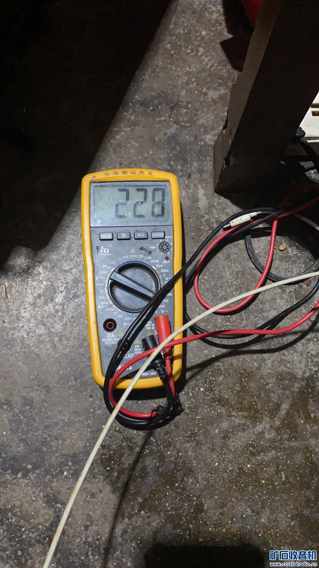

楼主: 善人
市电电压250V正常吗?

发表于 2023-8-30 23:21:43 | 显示全部楼层
我家是220~230左右
国标GB/T 12325-2008中正常范围是在198-235.4V之间,楼主家的高了,得吃点利血平

发表于 2023-8-31 00:28:36 | 显示全部楼层
sunjp1963 发表于 2023-8-30 22:48
有零线,三相不平衡的单相也不应该这么高,还是要在变压器上调。建议找供电局报修。

发表于 2023-8-31 00:41:08 | 显示全部楼层
现在是深夜,炮灰表测量的市电电压^_^

发表于 2023-8-31 11:14:08 | 显示全部楼层
220V±10%
国家标准

发表于 2023-8-31 13:04:15 | 显示全部楼层
好像现在供电电压200到240是正常范围。最高250,万用表测量不同万用表是不是有差异
发表于 2023-8-31 13:23:41 | 显示全部楼层
最高市电电压如果都是250v,那么对应的三相电电压为433v,智能电表还不跳字飞快,用户缴电费的时候还不是很无奈。^_^
发表于 2023-8-31 17:14:49 | 显示全部楼层
       可以与负责维修的电工师傅说明一下。他们有义务将变压器输出电压调至230V以下的。
前几年小区里更换变压器,由两台变压器增加至三台变压器,我们住的楼正好改为增加的变压器供电,负荷轻电压高,与他们拉起呱来,说是现在小区是煤气冬季取暖,用电负荷不大,电压高更易损坏电器,那师傅还真不错,遂将变压器输出调至228V的样子,现在电压高不过232V,低不低于215V,很好!

发表于 2023-8-31 17:37:52 | 显示全部楼层
不知道楼主家是哪里,像我们乡下往往是这样的,如果你家房子的物理距离靠近供电变压器,电压就会高一些,距离远了,电压就低,。这是整体的平衡,没办法的。
